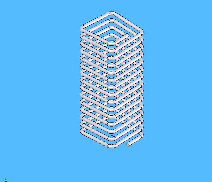

发表于 2009-3-27 15:44:53 | 显示全部楼层 来自: 中国天津
方弹簧制作是很简单的
; q; c( Z/ A% [
, o/ Z- H1 ?! t1 C5 |/ b+ W1.用4边型草图进行面拉伸,  T1 p0 H4 D# x$ O: F; M
2.用一直线沿一定路径做扭转扫描,形成螺旋曲面.
" h( \" a# o" W6 `( ?( o. i* D, ^3.根据2个曲面的交线做3D草图;1 _# p* ~% R' X- C; D5 h  v3 {; Y" I
4,以3D草图做扫描.
+ \! @# h5 C- Q2 T0 {/ Z: q, J0 G7 D  T' C1 ~
改变步骤1的草图形状,就可以得到其它形状的弹簧.
8 ~( D, ?* S. n5 p1 o  F7 F, \0 {2 A' k" J: p, O* d, B
改变步骤2中的扫描路径,就可以得到弯曲的弹簧.
+ ^3 F1 {% @7 v  J) q4 G4 s' F+ {0 t
0 e) G* D7 h  S 方弹簧.jpg + m7 p  g" w* o1 ~1 ~: \" f9 @; |
# L" J* ~' ^1 F( L' T  f[ 本帖最后由 81130549 于 2009-3-27 15:46 编辑 ]
发表于 2009-3-27 15:48:08 | 显示全部楼层 来自: 中国天津
这是用SW2006做的方弹簧,图片在楼上.
