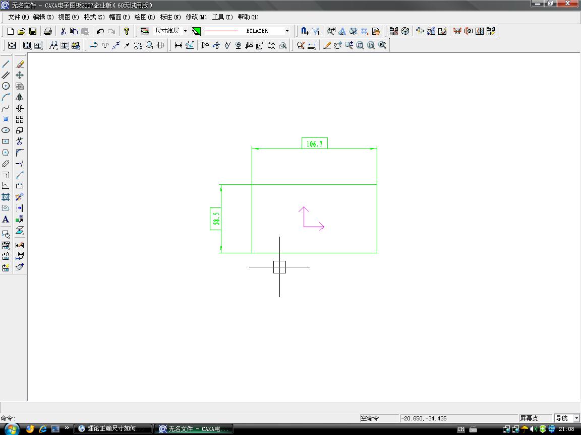

向各位高人求教:用CAXA电子图板绘图,理论正确尺寸如何标注?6 x  X0 k9 h( Z$ Z2 ?, X8 P8 o% a& {
补充:“理论正确尺寸”常用在有位置度要求的孔系定位尺寸上,标注它需将尺寸数字有方框围起来。以前是用正交线绘制的,当理论正确尺寸是非正交的时候画起来很麻烦,故在此向各位求教。- J, _: N' L/ H8 A

发表于 2007-4-24 21:05:45 | 显示全部楼层 来自: 中国江苏无锡
简单问题,选择尺寸,点右键选编辑,进入编辑状态后点右键进入公差标准对话框,选择文字边框选项,即可。

发表于 2007-4-25 07:28:26 | 显示全部楼层 来自: 中国湖北十堰
拾取标注元素后,按“Ctrl”键和鼠标右键,在尺寸标注公差与配合查询对话框中输入相应的理论值,点“确定”即可

感谢各位!因本人表述不清,造成纷云,抱歉!
6 d0 C* G4 y5 s+ x& q0 _5楼朋友的帮助是正解,在此一并致谢!
