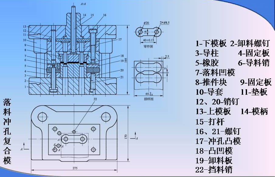

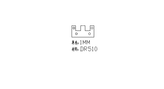

冲压正装 下顶出 复合模

发表于 2007-4-26 22:40:36 | 显示全部楼层 来自: 中国广东东莞
这个好简单的,做个跳步模具一次就出来了

能不能说的详细点! 能给我发个这样的设计吗 或者相似的也行
发表于 2007-4-27 14:02:30 | 显示全部楼层 来自: 中国广东中山
给你传个图参考
 楼主| 发表于 2007-4-28 17:50:07 | 显示全部楼层 来自: 中国黑龙江哈尔滨
谢谢版主  只是 这个不是下顶出 嘿嘿
发表于 2007-4-28 21:35:02 | 显示全部楼层 来自: 中国广东东莞
说实话,这个产品孔和边离的很近,从工艺上讲还是跳步模具安全点

发表于 2007-5-15 23:55:35 | 显示全部楼层 来自: 中国广东广州
怕变形,最好的方法是半分离,下料时顶料件夹平.
mr.lee + 3 鼓励参与
发表于 2007-5-16 17:31:07 | 显示全部楼层 来自: 中国天津
其实这个零件只要采用斑竹给的那种冲孔落料复合模,变形的可能性比较小,而且足够成形安全,能否把尺寸给标出来!
7 t# C4 j( Y4 a4 Z- [如果采用级进模定位精度可能就会降低,而且落料拉深复合模还可起到压平作用!

发表于 2007-5-17 15:06:17 | 显示全部楼层 来自: 中国山东青岛
原帖由 wangliwww 于 2007-4-28 21:35 发表 http://www.3dportal.cn/discuz/images/common/back.gif
# J2 l2 o7 l1 z* s8 X' `) `说实话,这个产品孔和边离的很近,从工艺上讲还是跳步模具安全点
& _. X. c% t" q6 P/ w; _% }5 g我也赞同。级进模模具能把废料和工件都从漏料孔漏出,比较安全还可大批量生产。

发表于 2007-5-17 20:36:47 | 显示全部楼层 来自: 中国四川成都
楼主的要求和担心可以理解,从内外形相对位置保证和工件平整度来说复合模好一些,孔边距小正装复合模好一些,但废料从上模打下来清除操作很慢效率低,
% r$ ~" [- U, z; \0 x6 B简单的说把MR.LEE的倒装模上下模对换,上模加个打板四根打杆就行了。

发表于 2007-6-8 07:33:42 | 显示全部楼层 来自: 中国上海
   我也觉的 复合模不够安全 而且寿命短  用连续模要好
阿帕奇 + 3
发表于 2007-6-8 07:56:04 | 显示全部楼层 来自: 中国浙江温州
我觉得不一定,用倒装复合模,出件快,而且冲制件也不容易垫伤模具,模具钢处理好的话寿命也不短的,一个凸模大概生产200万应该没问题吧!
阿帕奇 + 3
发表于 2007-6-30 19:49:15 | 显示全部楼层 来自: 中国浙江金华
从工件看来,孔与边的距离较近,但材料的厚度是1MM.就模具结构来说采用复合模,凸凹模的强度已够拉,也不必用倒装复合模,只需在凹模内加点压料装置,保证工件的平整度就行了.材料利用率较高.采用级进模,模具的寿命较高,但材料利用率较复合模低.
