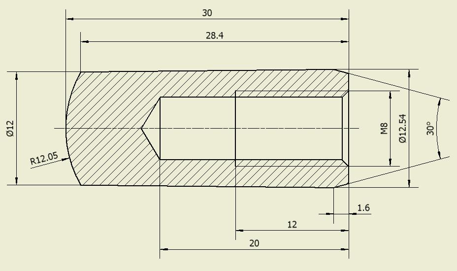

M8   的定位销要求锥度是几比几啊 ?

锥度怎么计算啊  如果是M8*30 的定位销 大小两头分别是多少MM

我的理解是不是你要设计一个销孔,标注深度和大头直径啊?
发表于 2007-4-30 11:04:28 | 显示全部楼层 来自: 中国陕西西安
楼主要M8是什么意思?
3 `$ a/ ?  p6 I9 P+ [, J
/ L. g; |+ @7 b% X! q1 ]# d1 w  T普通锥销(GB/T117-2000)是没有螺纹的,应只称8。如果是20长的锥销则称:/ O/ C. @! f- Y6 h% c- ~- c
GB/T 117 8X20

0 O# V( O7 e  z2 R另外还有内螺纹圆锥销(GB/T118-2000)和螺尾锥销(GB/T881-2000)
  |  C* @' s5 C8 m! P/ }* L& n
: X0 t7 Y" Y( i0 _内螺纹圆锥销(GB/T118-2000)对应M8的销应是 GB/T118 12X20
$ S& e7 n! ~6 r7 {. x螺尾锥销(GB/T881-2000)对应M8的销应是 GB/T881 8X20

内螺纹圆锥销(GB/T118-2000)对应M8的销应是 GB/T118 12X205 F6 G. U- T. g9 q# R) [
M8*30 的 上下直径是多少啊 我知道是1:50 可不知道怎么计算

对不起,你的这个说法很不好理解。能换一个说法吗?0 Y7 {8 L$ v* F+ p) m! w& V( E- t: j
你是不是要GB/T118 12X30的内螺纹圆锥销啊?

不是  GB/T118 12X30的内螺纹圆锥销  我要是GB/T118   8X30的内螺纹圆锥销

如果是搞机械的,你要的数据机械设计手册上都会有的。找不到再来问好不好!
是这个了?
是这个了?
