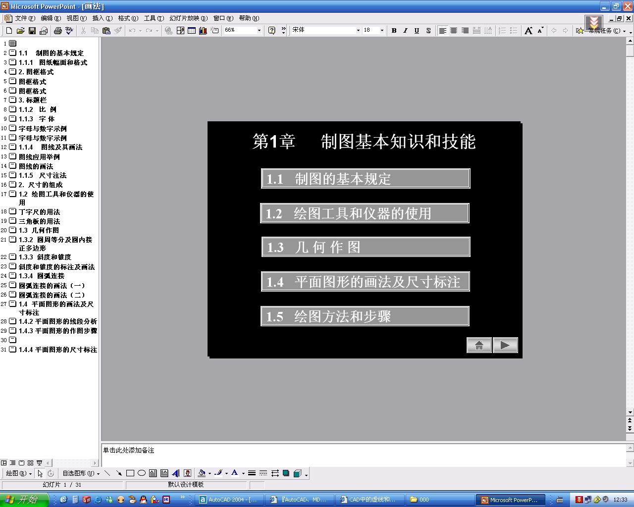

对你可能有用,9 f+ u& P1 i, z) z( B
打印看不清时,可修正线型比例因子。
画法.rar
121.36 KB, 下载次数: 34
