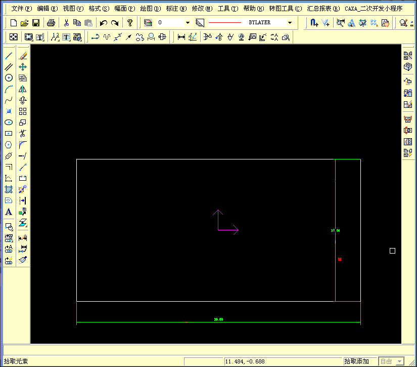

在CAXA2007r2在应用过程中发现不能捕捉尺寸线,有谁能解决

可以直接输入下面对应的字母,然后选取尺寸线
发表于 2007-4-27 15:36:34 | 显示全部楼层 来自: 中国广东深圳
工具→拾取过滤设置→尺寸前打勾

发表于 2007-4-28 16:14:28 | 显示全部楼层 来自: 中国山东淄博
如此设置即可。
