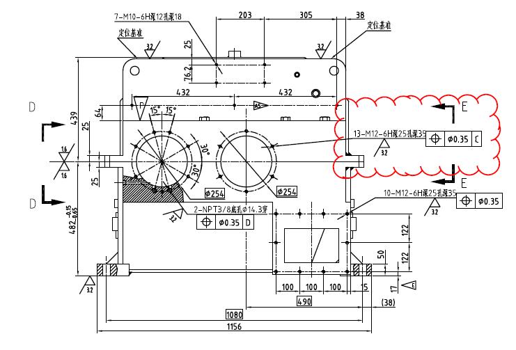

请教各位这种螺纹位置度有哪些方法可以检测? 谢谢了!
% M! ?( F: I4 U- x  h基准C就是螺纹围着的那个孔,是用来装轴承的,螺纹是用来紧固端盖的。9 X- M- R6 Z5 J) a' M# L! Z$ }
$ V) o/ q; y8 K3 @) D$ c

没有找到C基准,怎么确定检测方法,请在图纸上标明!!

这外基准一般应在大孔的中心的,不过可以用类似钻模板的东西测出,

定位置度主要的为了能把端盖装上 能装上位置度就没问题,可以做个钻模打孔.......

做钻模板!我们单位也是这么做的!!

你的图纸好象缺了基准C,我想应该在φ254的中心把,我见过的是用带法兰的钻模板,拧上螺栓,旋转,以一个为基准测量出来的.2 E  u( V' A' n$ K

测量方法:1;3坐标机,以C孔为中心,6孔分布直径,和均布为测量理论尺寸.! C8 ^8 ]: a* {# {5 r7 ^
             2;用模板,

同意1031的说法,位置度的给定是为了能把上端盖,如果是批量生产可以用钻摸,单件生产正常划线钻眼误差不会太大.如果位置度要求更高的话,可用坐标镗加工.这种形位公差很难测量.

用钻模的铁点就是快,而且工件的保费少,但是人力劳动过大,同样何不做一个类似于钻模的检具呢

用卡尺测254孔壁与6个M12孔距离;再测6个M12相互之间的距离,换算一下就能确定位置度是否超标。

1;三座标机,测6孔分布直径,及中心距
7 \, ^! W. f( _1 v9 G- `2;制作检具工装,批量生产快
userkypdy + 5 应助

用功能量规,可以检底孔也可以检中径。类似下图:
