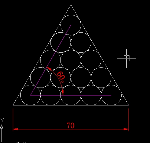

如图所示,三角形为等边三角形,三角形内的每个圆的直径相等。在不进行计算的前提下如何画出符合尺寸的图形。
发表于 2007-4-28 15:10:17 | 显示全部楼层 来自: 中国浙江宁波
你看这样行不行
关键是作出一个小圆,这样通过复制或者阵列就能解决。
- G7 J0 a& s2 G& z3 z. s) K+ F作出一个小圆的方法:
) Z9 E& Q# D+ ]6 L$ K8 a6 q- o三角形是已有的,若该三角形是正多边形做成的,那么首先将其分解(explode);
* \+ C& m) k% h                            若是线条构成的,那么将相邻两条线分别通过divide分成六等分;
" b% A2 n. @  s7 \# ~通过离被等分两条线最近的等分点分别作各自的垂直线,那么两条垂直线的交点就是小圆的圆心点,通过该点! W2 i6 _; `& b
作被等分线的相切圆就得到了最边上的一个小圆,7 x: m* S; n0 U- q1 W7 F  [# I( f/ }4 G
其他的小圆可通过阵列都可以得到,/ V  y; W3 x. A  o( L  k
不知道你对这个答案是否满意

发表于 2007-4-28 15:44:26 | 显示全部楼层 来自: 中国台湾
这是基本练习题
3 n6 R5 j; P; s5 M" \' q画一圆===>5个 (方式?)
* P' H9 }5 y) f, X叠起成正三角形组合 (各有各的玩法)
7 D0 Z5 k4 V7 I+ d外缘直线串接成正三角形+ o; l- Z$ L1 ?7 \
下来就是Scale命令的应用了
发表于 2007-4-28 16:30:37 | 显示全部楼层 来自: 中国上海
先画园 然后随便画个三角形
* Q7 Q$ C/ b; v# h用缩放-参照功能 easy
发表于 2007-4-28 16:47:09 | 显示全部楼层 来自: 中国北京
参照功能我还真没用过,我得学一下去了。呵; j/ ~7 c) p! `" K3 W% ?- `2 g5 b
呵。我刚才用了缩放命令,可是命令中的参照怎么用啊?指点下好吗?. L3 h0 n$ S  {# {
7 }+ f% x6 k8 u[ 本帖最后由 qinjiaqing 于 2007-4-28 16:55 编辑 ]
 楼主| 发表于 2007-4-28 18:33:25 | 显示全部楼层 来自: 新加坡
四楼和五楼的正解,这个题主要是考察reference参数的使用

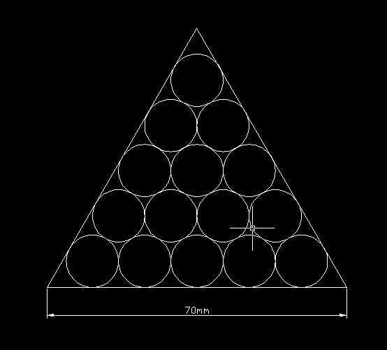

发表于 2007-4-28 19:09:36 | 显示全部楼层 来自: 中国江苏苏州
我画了下,不是很难,主要是考虑角度。
发表于 2007-4-28 20:21:24 | 显示全部楼层 来自: 中国江苏苏州
我觉得可以先把里面的圆画好
$ d4 Y6 v' b" X- F* V" \. P- |/ a0 f1 f: ?9 L
然后把三角形画出来; @, d2 x( u  v# [- `1 A
9 h0 M" B) {* O# S; U' T
最后用缩放直接把三角形的边缩放为70
8 a8 {) \$ y* y9 H1 N) w( d: L; z2 c1 d/ x4 s
这样画啥也不用考虑

发表于 2007-4-28 20:22:41 | 显示全部楼层 来自: 中国湖南株洲
知道高手和菜鸟之间的差别了, 我整整用了二十分钟才学会如何使用这个R功能,不错,可以在以后的画图中使用。免得在那里作死的算缩放比例了。
