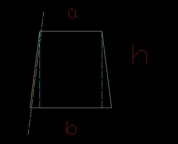

经常有人问我 还有我见工时候老在问人家这个问题  下面我简单的介绍一下原理:利用锥度装置把切割后的底部轮廓做凸模,上部轮廓做凹模;模具所需的间隙可由不同的切割锥度来实现。其推导公式为:tga=(G-c)/H ;  c为单边间隙mm,G为加工槽宽,H为凹凸模材料厚度mm,a为电极丝锥角。
9 ~8 e0 H! b. S' T% J     双模同割的几种方法:1。精确加工:先在模板上加工一穿线孔,锥角b大于根据上面公式推导出来的电极丝锥角a,加工时通过锥度切割装置将锥度角b变换为模具所需间隙的相应锥度角a,再按角a在模具上所要求型腔尺寸进行加工即可。通线孔仅起穿线引导作用进入模具型腔槽线。通线孔在非冲切刃口一侧,不影响凹凸模冲切刃口。2。简易加工方法。在凹凸模任一件上割一起始槽,电极丝通过穿线孔进入起始槽进入型腔并按间隙计算锥角a进行锥度切割,这样除在模具上有一电极丝直径宽的起始槽外其余和精确加工一样。

你说的这个我很感兴趣,可还是说得不太清楚,建议楼主最好图文并茂,这样我们这些没干过公母同用的才会明白
发表于 2007-5-6 19:50:55 | 显示全部楼层 来自: 中国上海
不用公式算也可以得出锥度的,最笨最简单的方法就是根据材料的厚度和需要具体的配合间隙在软件中作出图,在上下两点拉出直线,查询它的角度就知道需要多少锥度了!!!

公模同用最主要用于大的冲裁模具,用于节省材料,工作时间。对于尺寸小的的当然没必要但是精度高的模具是可以用公模同用加工出来的 我上面所述已经有具体说明。至于楼上所说的插图因为我没抓图软件 所以。。。。。。嘿嘿  有空谁帮我发个过来 我的邮箱:375000609@qq。com 在此一并谢了

我的算法是:tga=(2H-公母的配合间隙)/(材料厚度-直身位)0 o# K. T2 G( z8 v9 v; O
H就是钼丝半径加火花间隙
