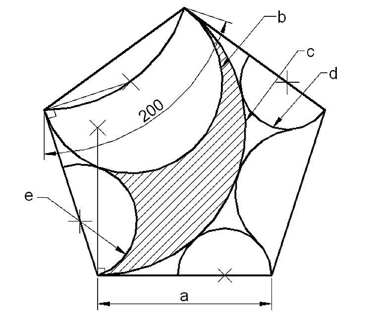

【进阶级练习题18】9 ?: M7 o, b4 K; o' m& L7 Z: O
原创:Joseflin先生(台湾)      整理:SHAONX(上海)
" r# c) x* R7 c: M
- ~* M( ^- s( _7 q7 V+ X求:
" L$ Y0 [+ K" O! B1. a 之长度为何?
' k8 i7 J" l3 l1 c2 g9 \( I        a. 187.0799     b. 187.0979     c. 187.0997# S/ H1 h7 p& k+ M& J$ I. M7 A+ M. {
2. b 之弧长值为何?& k" O. p' Z# u0 n
         a. 370.8024     b. 370.8204     c. 370.8402+ x  B  M$ E. `
3. c 之弧长值为何?! U+ l4 n: ]$ a9 V. I! x
         a. 400.0010     b. 400.0100     c. 400.0000/ Y. C; h# `+ K2 `- ~3 c
4. d 之弧长值为何?6 T0 `0 Z& Y8 c0 B+ f
         a. 158.5005     b. 158.8050     c. 158.85000 ]9 _( y. K8 h* p) ~: Q+ T; L/ `3 h
5. e 之半径值为何?. @5 l& w( t2 y! `. q$ p# y
         a. 61.3142     b. 61.1342     c. 61.3412- `! D/ t8 A5 D) W/ n1 X0 c1 Z6 c: T
6. 剖面线区域之周长为何?/ f$ m& p- d% C
         a. 833.5234     b. 833.5243     c. 833.5432$ O$ Y3 @9 t- W$ u
+ q# A% }% c) |+ Y* w0 W  o注意:问题 2、3、4应为求弧长。
$ u3 F9 n5 V7 o; b9 e7 M/ u
希望参与者提供思路,对初学者有更大的帮助哦!谢谢了!——★新手★

 楼主| 发表于 2007-4-29 22:55:18 | 显示全部楼层 来自: 中国上海
由于发题仓促,未仔细核查,出错了。5 R9 m2 ~6 {  k) ^4 M  d) X+ i- C) ?
6 Y! y% s5 B! D* k" I! ?
问题 2、3、4 应为求弧长。
# ]4 V! K2 J4 `  X% }! L / Y7 i" d9 h. Z7 i" U$ s
12yue 、llzz33 如方便的话,改过来。

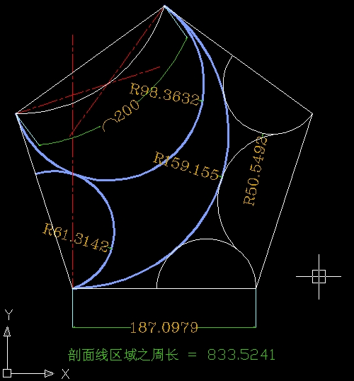

呵呵,伤脑筋啊,几个小圆画不好
发表于 2007-5-1 11:59:02 | 显示全部楼层 来自: 中国浙江台州

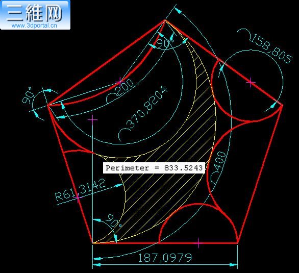

是否应该这样理解呢?

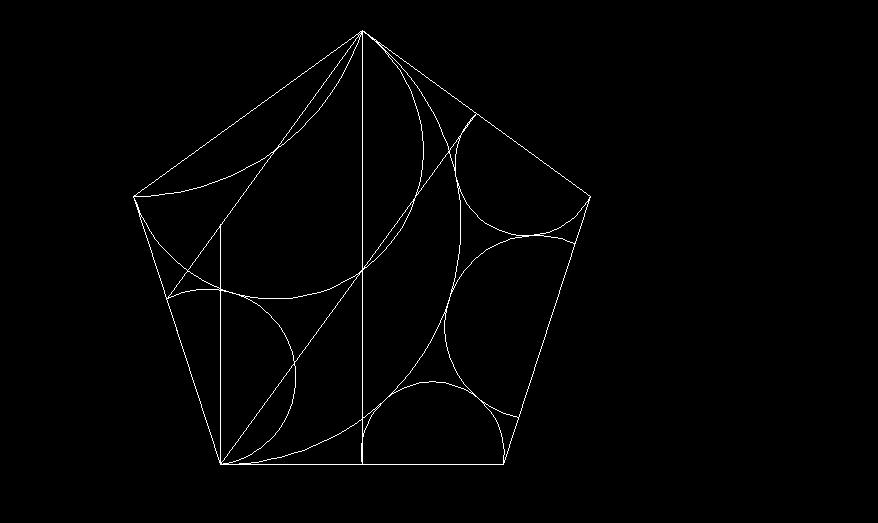

发表于 2007-5-3 12:44:53 | 显示全部楼层 来自: 中国陕西

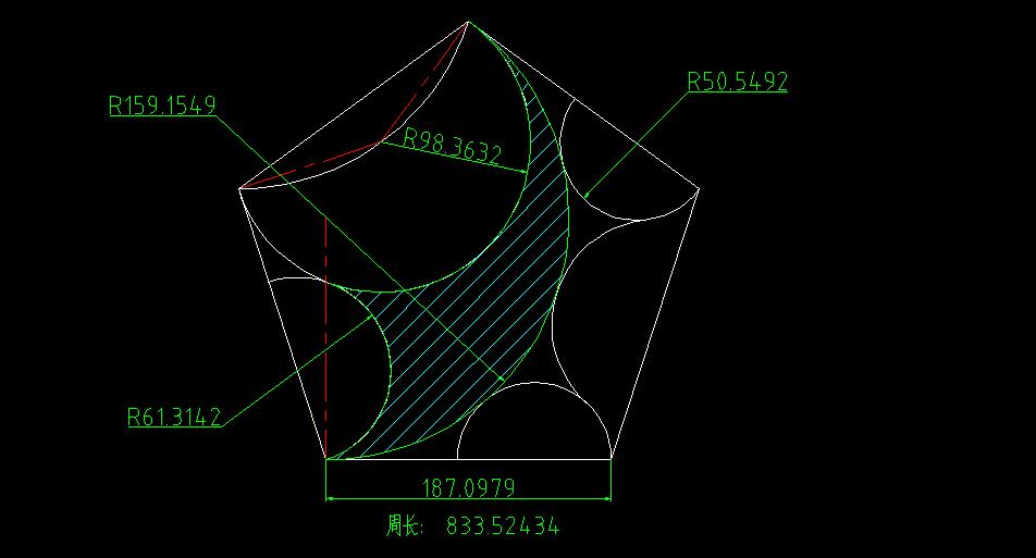

先画一个边长为100的正五边形,然后画出各圆,量取200弧长对应的弧长,折算个比例,剩下的就可以了

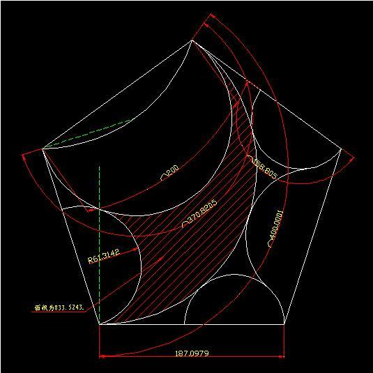

发表于 2008-6-28 22:41:13 | 显示全部楼层 来自: 中国甘肃张掖
答案
本人认为本题难点在于做圆心在正五边形上的圆时需将正五边形炸开;用弧长为参照缩放做好的整个图形。
参与人数 1三维币 +8 收起 理由
2005llnn + 8 正确

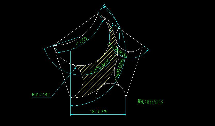

B B C B A B
1 R) l0 ?, @' z( h0 @2 J; |& F尺寸稍有差别
2005llnn + 3 尺寸有点小错

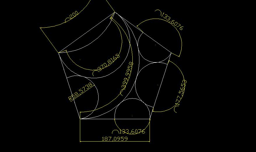

发表于 2008-7-20 01:42:20 | 显示全部楼层 来自: 中国台湾

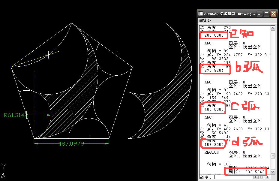

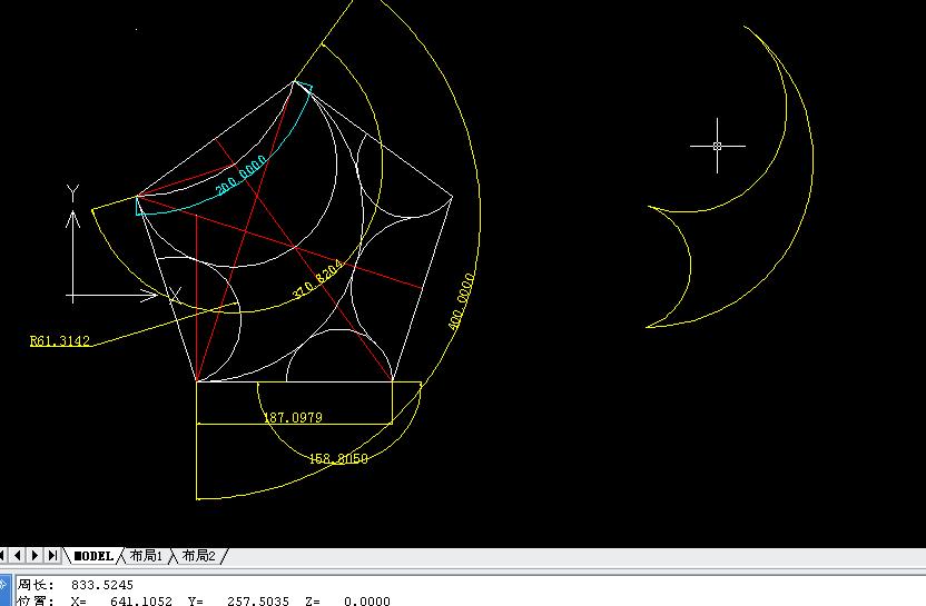

(1).b     (2).b     (3).c     (4).b     (5).a     (6).b
2005llnn + 5 很好

3 `0 k& N$ o9 s6 A* gACAD2004没有弧长的标注 只好用列表了
3 S  Z6 q/ U& a+ a; f1 I; l2 w# ]% M7 G# w4 E. `
进阶级练习题18.dwg
38.13 KB, 阅读权限: 50, 下载次数: 3
2005llnn + 5 很好

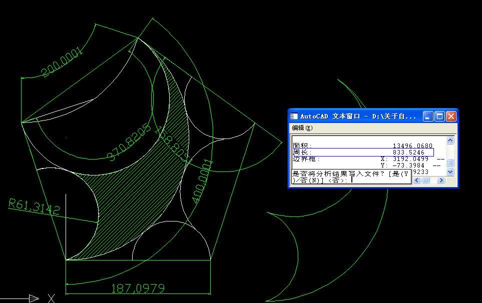

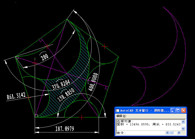

圆弧比例缩放还是不能输入200/X(X=66.0653)我用的是2004版本的cad,最后只能近似处理了。得到的比例为3.0273078。使得做出来的结果和答案有点出入。当然都是小数点四位以后的事情了,实际中的精度应该已经可以满足要求了。希望高手就圆弧缩放问题给点建议.

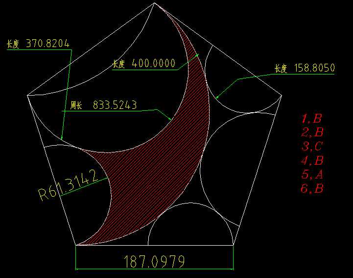

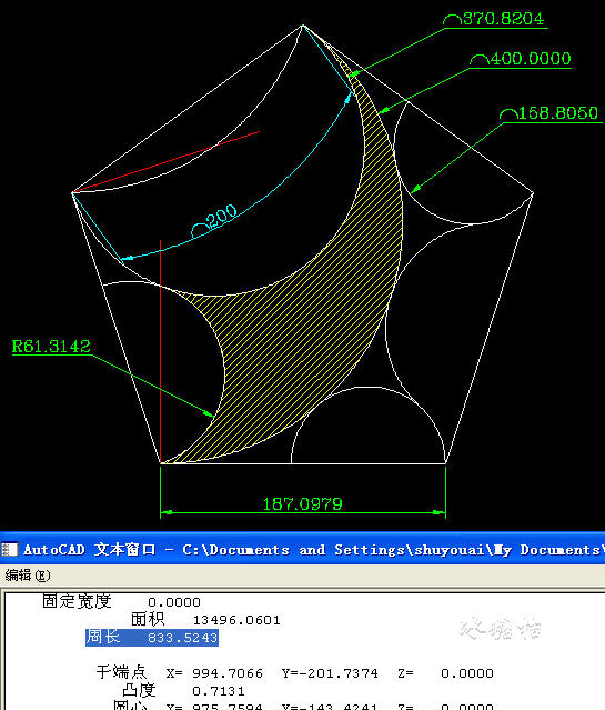

答案:B、B、C、B、A、B
2005llnn + 5 很好

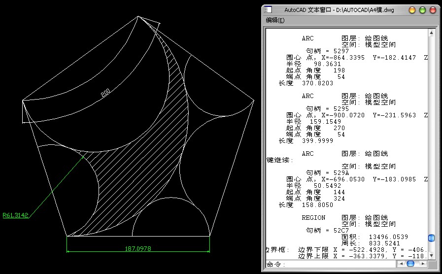

发表于 2008-11-10 18:42:50 | 显示全部楼层 来自: 中国江苏苏州

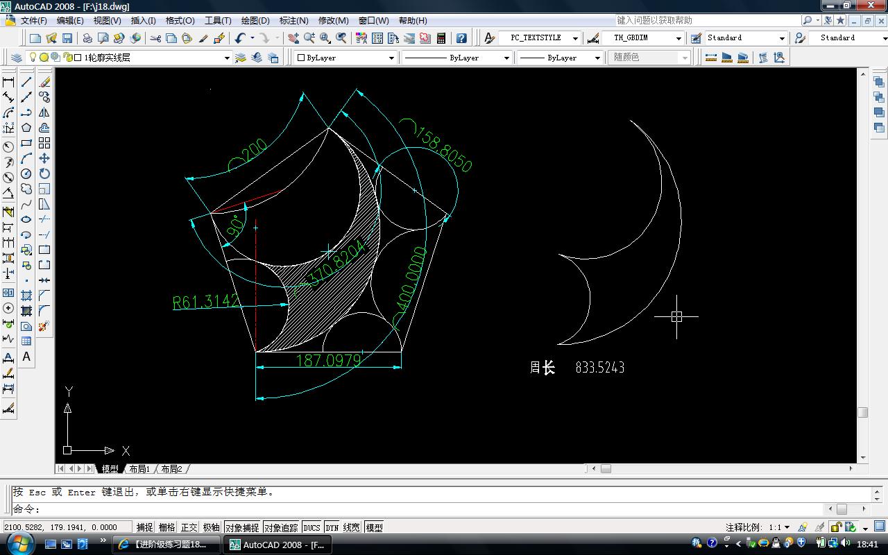

答案:b、b、c、b、a、b
2005llnn + 5 很好

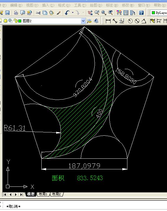

画好了,交作业了.

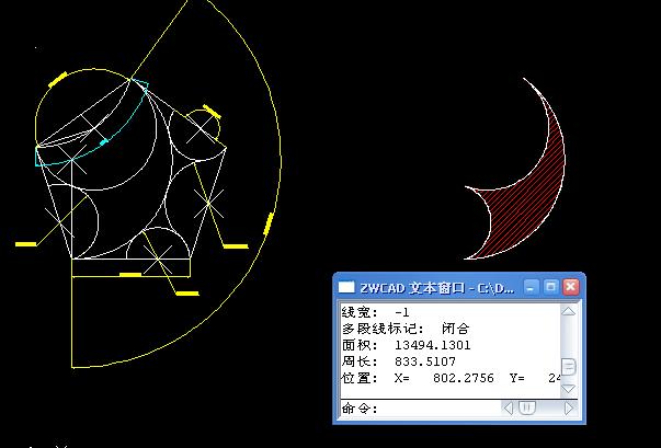

练习完毕,发个截屏。
