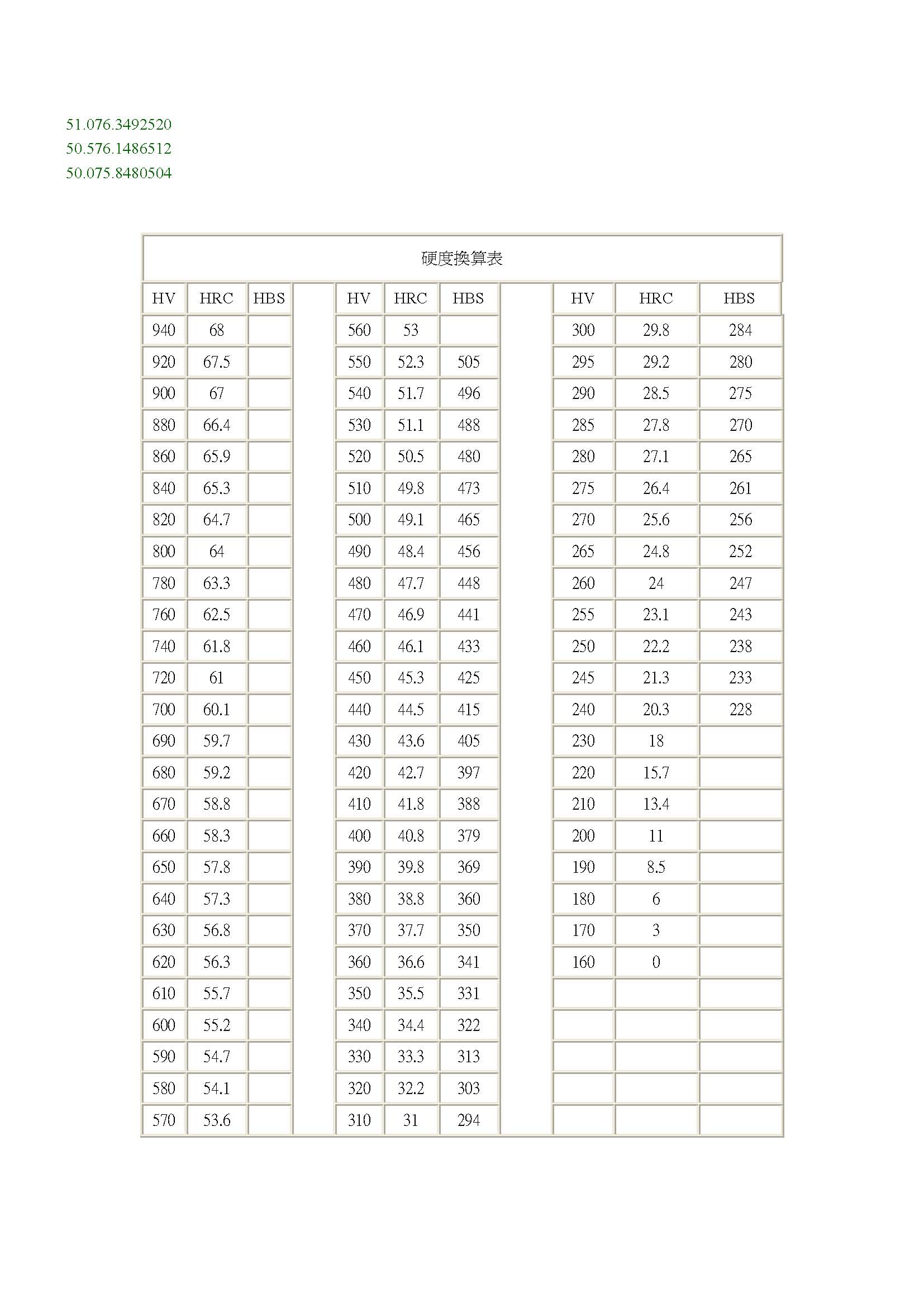

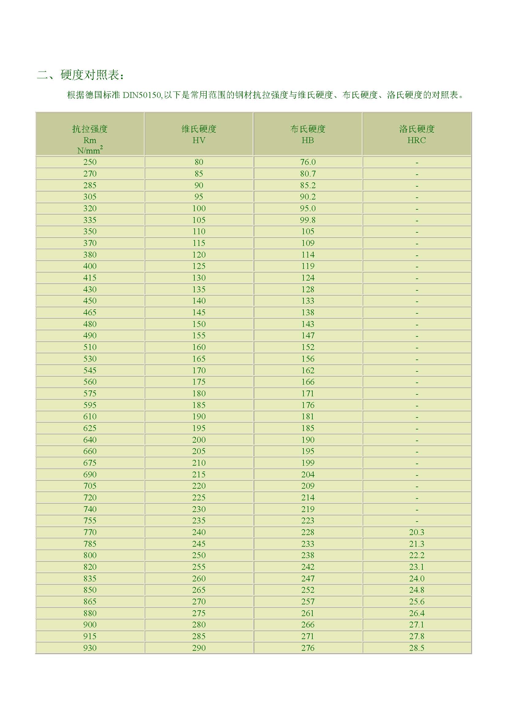

发表于 2007-4-30 16:33:10 | 显示全部楼层 来自: 中国广东汕头
希望下面资料可以帮你$ o, D+ ~7 b" h2 w( e
# N/ z7 m. n, y5 M, ^
[ 本帖最后由 zcp68941125 于 2007-4-30 16:38 编辑 ]

发表于 2007-5-1 05:51:27 | 显示全部楼层 来自: 中国河北唐山
通常可以进行硬度换算,但是在仲裁检验时必须依据国家标准规定的方法进行检测,否则不能作为索赔或者退货的依据。
