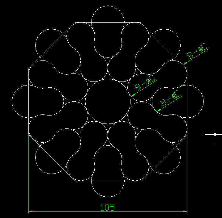

这个图是在cad高级班学习的一道习题

怎么?大家觉得这个太简单了吗?

用陈列法画,先画一个园,再画一个内8-弧C,陈列画8个,再外8-弧以,再陈列画8个,这橛就可以 画好了
发表于 2007-5-1 21:44:04 | 显示全部楼层 来自: 中国上海
先画1/8部分,然后用环形阵列画出其他部分就可以类!因该还不算太难吧。

真的不好画啊,前提是只给了两个条件,
) I$ s+ u9 y- S一是正八边形对边距离105# i" V" k8 T% ^  ^' }* A. L2 Y7 y
二是三个地方的圆弧一致
( S+ P; Y- \# O+ Z6 k; o8 ?% g8 C
, l8 H9 D/ I) r希望感觉简单的朋友给出详细的做法啊。
发表于 2007-5-2 14:26:09 | 显示全部楼层 来自: 中国安徽合肥
先把样子画出来,别管尺寸。然后再画个对边距离105的正八边形。最后用缩放功能中的参照方法使两个正八边同尺寸就行了。1 _1 Y+ T  L( q. H

发表于 2007-5-2 14:50:52 | 显示全部楼层 来自: 中国广东汕尾

发表于 2007-5-2 15:37:29 | 显示全部楼层 来自: 中国重庆
7楼说得很对,没有尺寸限制就很好画了。
发表于 2007-5-2 21:10:06 | 显示全部楼层 来自: 中国山东日照
中间小圆的尺寸、弧C的尺寸是多少?缺少很多尺寸,不实用,弄着玩的图形,画多边形——画圆——剪切——360阵列,洒洒水了

发表于 2007-5-3 14:49:21 | 显示全部楼层 来自: 中国浙江金华
没有尺寸是很好画
0 f6 u7 H5 c( O$ a& @就是这个缩放参照不会,. m. V, n1 R9 M7 T$ I+ r: ]$ z+ p$ y* J
那位大哥指点一下啊。4 x: t, p0 t; k; l% e6 q  [4 y: h

发表于 2007-5-3 15:20:46 | 显示全部楼层 来自: 中国山东青岛
先计算出弧C,画出八分之一图形,再阵列。因为弧C在限定的105尺寸下只有一个解。

发表于 2007-5-3 15:40:59 | 显示全部楼层 来自: 中国北京
仔细看看,这个图具有对称性。不过看似简单,不是很容易能够画出来的。。。

发表于 2007-5-4 12:32:55 | 显示全部楼层 来自: 中国上海
关键只是要确定圆弧的半径,这个可以通过两条1/8的等分线用3点(相切,相切,相切)画出,! ~/ O( o0 e3 g' K; c% s
之后就没什么困难了,最后再阵列就完成了
