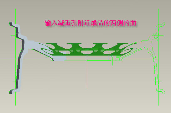

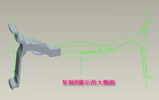

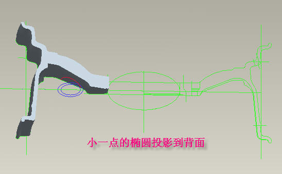

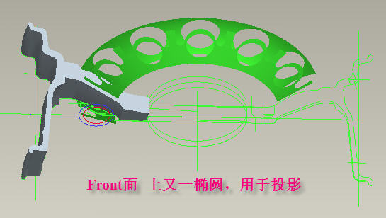

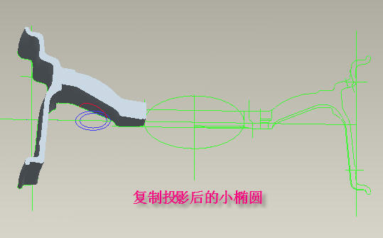

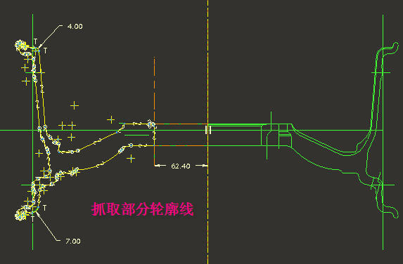

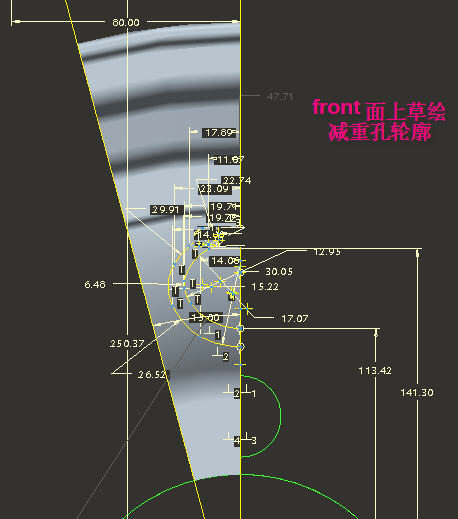

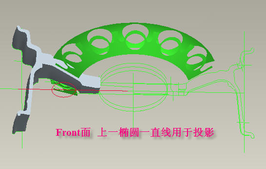

发表于 2007-5-4 15:51:39 | 显示全部楼层 来自: 中国江苏镇江

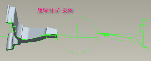

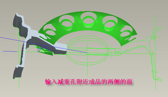

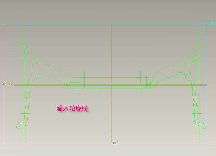

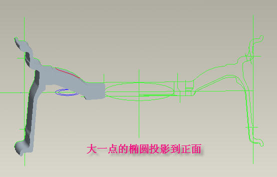

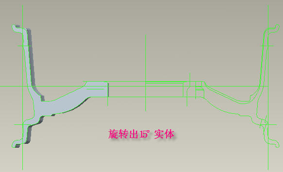

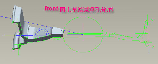

楼主等一段时间吧,我还没整理出来。我做的这个轮毂刚好是16×7.0的
发表于 2007-7-26 14:17:23 | 显示全部楼层 来自: 中国河北秦皇岛
画的是真不错啊这是!!!
发表于 2007-7-26 20:49:24 | 显示全部楼层 来自: 中国浙江杭州
真的很不错啊,能不能传个PART啊
发表于 2007-9-1 11:36:57 | 显示全部楼层 来自: 中国江苏苏州
画的太复杂了  轮毂没那么复杂

上面的方法太复杂
发表于 2007-12-12 12:25:34 | 显示全部楼层 来自: 中国浙江金华
PROE做轮毂还行,
7 u2 R' X1 O+ h- f2 I& }+ I- N主要是修改方便,) O2 a+ G6 ?6 n
版主贴的那轮子太简单了点,呵呵
发表于 2008-12-5 21:58:22 | 显示全部楼层 来自: 中国山东泰安
你不是专业搞过铝轮毂的吧。  方法不太对
发表于 2010-1-23 20:57:41 | 显示全部楼层 来自: 中国山东泰安
同意楼上的意见,一看像是新手,有要轮毂设计资料的可联系我。qq:1350306178
发表于 2010-1-24 15:59:24 | 显示全部楼层 来自: 中国浙江杭州
上面这个不是铝轮毂,好象钢圈轮毂
