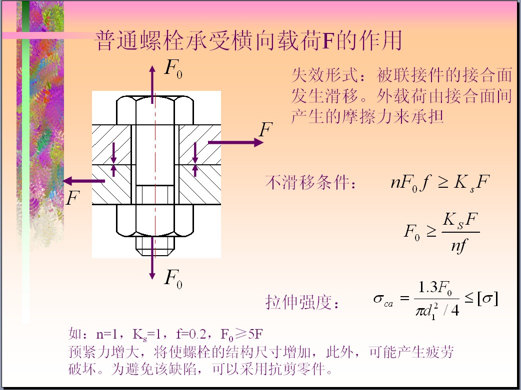

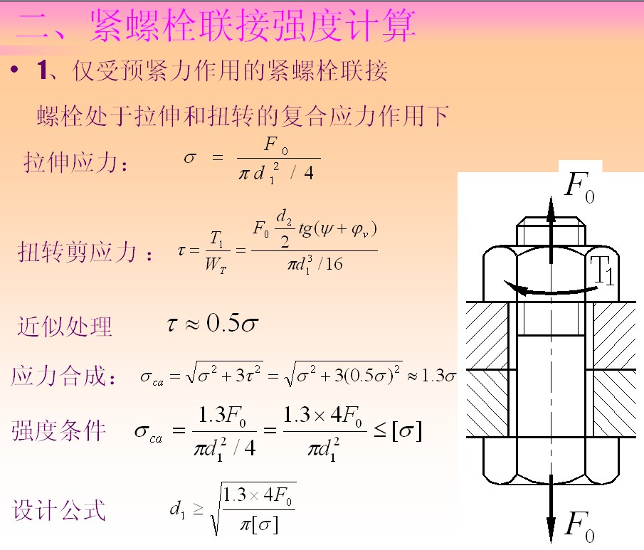

发表于 2007-5-11 23:54:54 | 显示全部楼层 来自: 中国河南新乡
螺纹牙强度计算主要是对牙型根部的剪切计算和弯曲强度计算,找了点这方面的公式如下图。
. h3 A/ M& T0 h- W+ Q4 N; w/ l: I也如楼主所说,螺纹牙受力时会变形,这样其受力是不等的,所以我也感觉这个公式不一定就合适。; G1 g, d, f! H: ?6 g* K6 t
# C0 P# w: d5 g- M. n( b; w也期待高手的解答。
