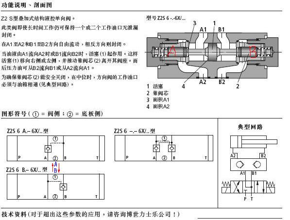

由于我们使用叠加液控单向阀时经常出错(工人常对A口、B口分不清),考虑到双向与单向液控单向阀价格相差无几,又便于维修,全用双向液控单向阀代替,不知可否,请指教。

我认为按样本做油口标记是对的,双向液压锁的阀芯、活塞两头都是相同和对称的,换来调去一个样,改变不了功能。再说双向液压锁的进出油口在阀的同一端,而在阀的对称一端是受控油口,只须记住别把阀翻面安装即可。

发表于 2007-5-22 14:05:23 | 显示全部楼层 来自: 中国安徽马鞍山

, y- I/ \; M/ A6 l我的措词可能有点问题,我来解释一下:以Z2S 6如图,Z2S 6A 和Z2S 6B的差别是Z2S 6A只有椎阀芯2的A侧部分而没有B侧部分,反之Z2S 6B只有椎阀芯2的B侧部分而没有A侧部分.所以,需要Z2S 6A时,而只有Z2S 6B时,只需要将椎阀芯2的B侧的部分拿出来装在A侧即可.

建议最好不这样作,除非您有十成把握这个两阀芯一样(实在没有办法的时候也可以试一试),我可以这样说很多阀的阀芯都是有方向性的(对于双液控单向阀看来应该可以互换)。- R1 U1 }7 w* b% X0 F) M

不行,叠加阀反装,不但A、B口反了,单向阀的进出口也反了,所以不行。
