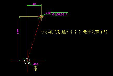

现要求小孔的位置,作一检具,请问小孔的轨迹会是什么用的咯,检具该怎么做好。

我看不太懂啊,能不能具体一点,是做一个两个孔距的间距,10孔的公差是(0,0.02)吗
 楼主| 发表于 2007-5-5 11:04:40 | 显示全部楼层 来自: 中国广东江门
0.02是小孔相对于大孔的位置度公差,我现在就是要检查,小孔可能出现的位置,

这个图纸好象有点问题,位置度的公差是φ0.02,可是决定孔中心的两个距离---152/48却是自由公差,
" P3 u6 ~" l7 g& l% ?; w------------------------8 n! ^) R' [: R0 D& ~' E" P
很难确定你的位置度的公差带(轨迹).2 x6 i+ s- s0 ~3 I  J

这个很正常的,有位置度要求的尺寸是自由公差是正常的,没有错误,线性尺寸和形位误差相互遵循独立原则

独立原则不错,可是在要求位置度的孔上,基准的工艺尺寸必须为理论尺寸,自由公差且不是理论尺寸是错误的标注方式!!
5 H6 R' }4 _) M2 ]. v7 w, k还有,既然位置度要求这么严格,那基准孔和被测孔自身的尺寸公差却为自由公差,这个检具好像也没有实际意义吧!!

前一点同意您的意见!后面一点不同意,位置度与孔本身公差无关,还是独立原则!其次,有两点您需要注意:1、任何基准都是作为理想要素看的所以是不管公差的;2、这个地方的被测要素是孔的轴线,跟孔的直径公差无关!: u' Q- n8 n6 a, w* r5 C

一般这种表注152/48需要加方框,以表示与位置度要求相关.: f1 R1 a  T, k* j% L8 t1 I
1 x  b, g; Z3 T& j! L, e3 S孔径自由公差做检具不太好把握,更何况此处位置度要求太严,! D" V& x4 J# G3 v& [
  Y8 ]& w) T; e. k* B专用检具对此位置难以实现!

此图本身存在问题:+ x  p9 X, u1 E! m
1.尺寸152及48应为理论尺寸,应该加上方框。0 \9 ^% `) N$ R1 k
2.孔10位置要求这么严格,本身应该也有公差要求。
. F) z; v6 P# `$ k! y; G9 z3 }6 T3.孔的中心沿理论中心直径为0.02圆周运动。
2 H8 {' _- J0 `5 L% d) d. _4.再根据孔的公差算出包络出的孔,做一个小销子,同时还要考虑量具的制造公差。

方法:1: 用3坐标机测量7 J+ V7 l- H( r" Z0 g1 g& T( }& [
       2:计算法,a计算理论中心距离, L1
4 ~# z* P5 k5 ?; o                    b,测量两个孔实际中心距离L2=[D(大孔直径)/2+L(两孔边缘距离)+d(小孔直径)/2]) y% {) r! U* E* S; m6 [0 i
                    c:计算位置度=2(L1-L2)的绝对值.

我也认同上面那个老师的说法,觉得着图纸标注上有点问题,按常规孔有位置度要求是,两个限定孔48,152的尺寸都应是一个理论正确尺寸,要用线框框起来,检具设计比较简单啊,参照极限综合量规设计原则就可以设计一个位置度综合量规啊
