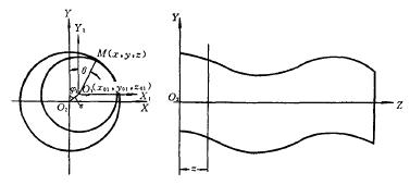

    单螺杆泵的单螺杆如同螺旋输送机的螺旋桨,如图1-1所示,它的棱线转动时起着推挤油液前移的作用。为了使单螺杆能有效地推挤油液,给出一定地流量和压头,必须设计具有内螺旋面地专门衬套,它和单螺杆配合,既在轴向把油流分割开来,又在径向把油流一分为二。所以,在每个螺杆-衬套副中,螺杆是单线螺旋面,衬套内表面是双线螺旋面,两者地旋向相同,即同为右旋或左旋。
+ Z8 d$ l- t, y, \
$ D" H1 j, d" _/ S* k: u
    螺杆的任一断面都是半径为R的圆,如图1-2所示。整个螺杆的形状可以看作由很多半径为R的极薄圆盘组成,不过这些圆盘的中心O1以偏心距E绕着螺杆本身的轴线O2-Z,一边旋转,一边按一定的螺距t向前移动。
    衬套的断面轮廓是由两个半径为R(等于螺杆断面的半径)的半圆和两个长度为4E的直线段组成的长圆形,如图1-3所示。衬套的双线内螺旋面就是由上述断面绕衬套的轴线O-Z旋转的同时,按一定的导程T=2t向前移动所形成的。
    希望兄弟姐妹们能告诉我如何用PRO/E画出定子和转子的模型,不胜感激。

确定螺杆表面型线方程式的简图
确定螺杆表面型线方程式的简图

定子截面是规则的两个半圆与一矩形的组合,之后围绕轴心做螺旋上升,导程已知,(或是螺旋角),接下来会做了吧。
4 W+ w6 U* Z* x+ w9 m转子的截面是一个圆,(大多数单螺杆泵),这个圆围绕一轴心做螺旋上升,导程已知,(或是螺旋角),这个轴心始终距离圆的圆心距离是e/2。接下来你就明白了。

X=R# Y- N( f$ t; ]: @  X
Theta=t*360*n
3 {# z  \2 P. `4 D- ~z=p*theta/360
