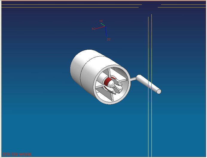

1111.jpg 1112.jpg 1113.jpg   f7 s) d: {3 Z' y) o- t
红色部分为0.4mm的倒扣,材料pvc.
发表于 2007-5-7 12:53:20 | 显示全部楼层
从产品中心分型,头部细水口三点进胶,倒扣部份做在动模,0.4mm倒扣应该可以强脱,只是不知道塑件尺寸,就怕除去成型内部骨位的四支型芯之后,成型扣位部分模仁的强度会不够.( e1 c& q  ~  T4 v- w/ H( W
4 }2 a* y9 y- s' n我也是刚接触塑胶模具不久的,不知道我说的方法行不行的通,还有小弟的文字表达能力不咋的,望各位大哥别笑话.
mr.lee + 3 鼓励技术讨论
 楼主| 发表于 2007-5-7 20:38:29 | 显示全部楼层
哦忘了说明了,此产品1出8,0.4的倒扣强脱,会和骨位干涉,要先脱骨位才可,感谢楼上的。付上stp 文件,有大虾帮忙拆一下,不胜感激!
