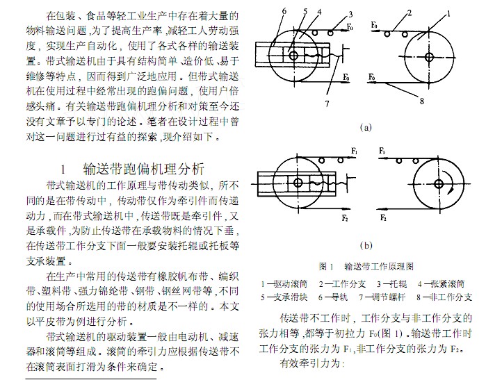

带式输送机跑偏机理及对策
带式输送机跑偏机理分析及其对策.pdf
