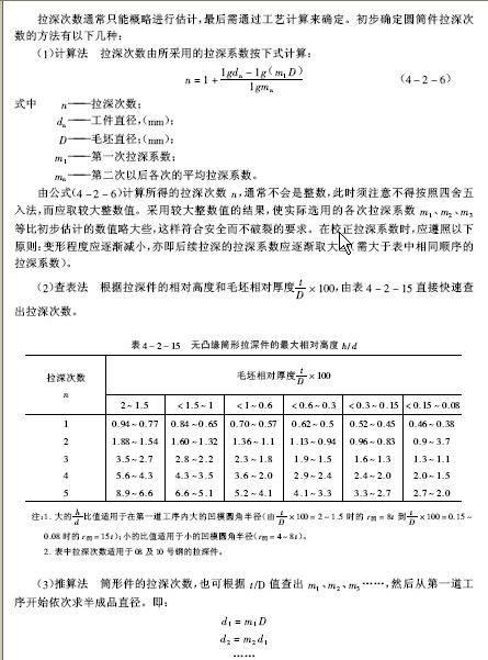

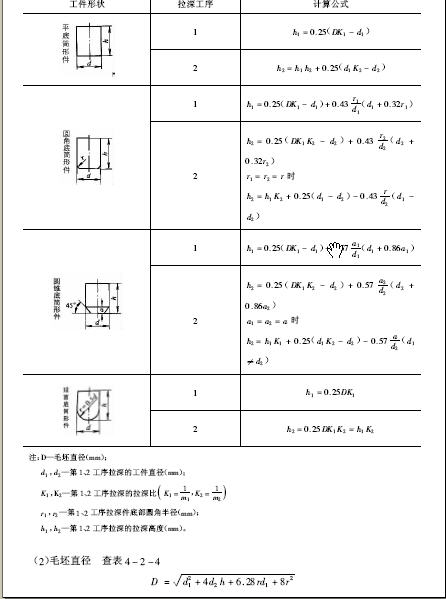

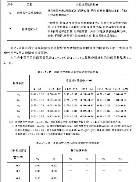

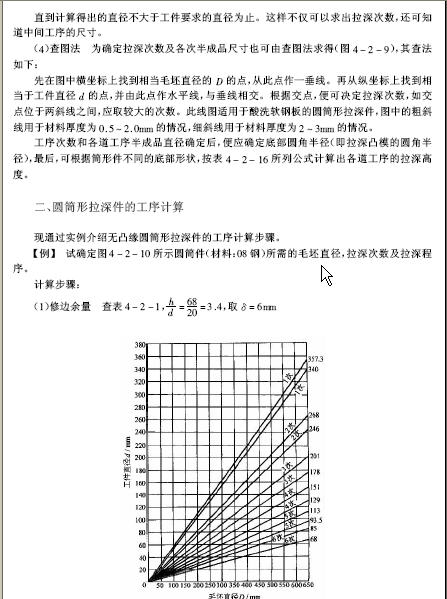

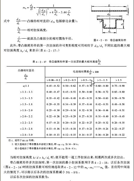

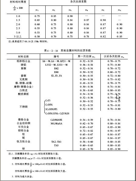

你自己按照这个计算一下,就可以计算出拉伸次数.

发表于 2007-6-20 09:16:33 | 显示全部楼层 来自: 中国浙江台州
因为不同的材料有不同的拉深系数,产品的工艺要求比如这产品的底部R也会决定你的拉深次数,还有你所具备的拉深条件和设备等等。呵呵,那有这样问别人的。
