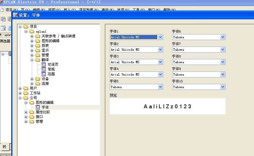

EPLAN_P8汉字打印不正常,有汉字之处只是打印了一个方框,屏幕显示完全正常。是否是版本的问题请指点。4 X' ]3 [* M, j
; h/ a& Q( G  BEPLAN_21打印没有问题,但是P8是最新的啊。

发表于 2007-5-7 18:20:31 | 显示全部楼层 来自: 越南
原帖由 yangdalu 于 2007-5-7 09:38 发表 http://www.3dportal.cn/discuz/images/common/back.gif1 C; \, W' B8 l# o0 ~
EPLAN_P8汉字打印不正常,有汉字之处只是打印了一个方框,屏幕显示完全正常。是否是版本的问题请指点。' k% _5 x- q0 Q8 m  I) e; |2 g# l
- F/ A% v+ g+ C" b) n3 M1 s. u6 J4 sEPLAN_21打印没有问题,但是P8是最新的啊。
+ a" ?; L$ Q1 |% G* n3 S" \7 _- u6 q
4 g/ y+ a+ {: j& R+ M$ ?/ q) X* `3 e% }! g0 S; r+ u
先安装你的文件里的中文字符,按图做
参与人数 1三维币 +20 收起 理由
bdblbyq + 20 应助!

误导!字体1改为宋体即可!!!
发表于 2008-1-7 21:47:20 | 显示全部楼层 来自: 中国山西晋城
楼上的应该是正解,我没装过什么汉化包,仅仅是把字体设置为宋体,打印、显示等一切正常。' n. Y+ ]6 |9 b
