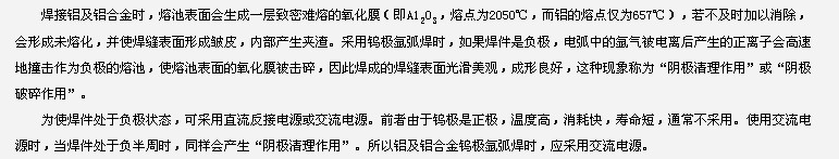

请问:钨极氩弧焊焊接铝时,为什么采用交流电源?

焊接过程电流极性不断变化,保证工件接负极的阴极雾化和钨极接负极的钨极冷却

用钨极氩弧焊焊铝时为什么要采用交流? 因为电弧阳极产热高于阴极,当钨极接正时对钨极烧损严重且热量不能充分用来熔化金属,生产效率低。但是在焊接铝时由于电弧的阴极清理作用可以去除铝表面的氧化膜,所以综合以上原因采用交流电源更为合适。

这一个说得更详细一点。

以上正确,需要补充的是交流电源同时还可以保证足够的熔深,焊接强度提高.

我来补充一点:使用交流电源,使焊接不存在偏弧,保证焊缝融合良好。
