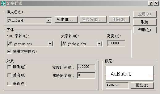

请问哪位高手知道关于CAD制图的问题,想求助一下关于用CAD确定比例并能打印出比例文字,高手请指教2 Q* X- {2 [! y( O9 Z* U$ M" Z

文字比例在文字样式框内设置。. c  ?6 {, `& O& H! |& O

楼主的问题本身提得不是很清楚!
" ]7 i" z' |1 r- Z" y7 x) L0 l7 x" l
大体说下:9 D$ m% d1 @( `. S0 N3 e- b6 a
CAD比例问题实际是个相对绕人的问题!概念清楚就容易搞懂了!2 a; ~/ |6 {5 b4 q% q2 v* ]
4 S( z+ m- r+ v1 ?6 h% y' S+ y* E当初我们手工用比例尺画图时要按比例计算用比例尺来画;现在虽不用比例尺了,但出图时要考虑比例!
0 \7 \* D* C; n" f; f$ ], @9 L0 v& G4 f+ M
比如你按1:100在模型空间出图时,字高想出图后是3.5,那么你在画图确定字高时就要350了,出图后1:100正好是3.5高度。  B& ?% u: n. _! ]6 Q* }5 d
! L2 |6 q! f/ @! x% G3 q" P% M+ B因此有一句“画图时只管1:1,出图时考虑比例”的话是不完全正确的!因为你的文字、标注时的箭头等都要考虑好比例。
- E: @6 a9 ?5 u1 I) C
+ z! `; C, u2 U7 E, K7 M# e如果布局出图方法又有不同!

楼主的意思是不是打印出来的图纸尺寸在图纸上用尺量起来也是一样的.一般主要是建筑行业的朋友才会有这样的要求.我简单说一下如何设置.
) u) d0 o' ]7 `你绘制的图必须是有比例的.这里涉及两个比例要分清楚.一个是单位比例你在图纸上用的是mm.实际单位是m.那么你在图纸上要注明你的单位比例是1:1000. 第二个比例是绘图的比例.你绘制的图比较大.而图框标准没有这么大的尺寸.你就要把图纸缩小.比如是缩小了5倍.在打印的时候也要设置一下.必须是按1:1打印的.这样出图的图纸就可以用尺在图纸上量出尺寸了.比如你在图纸上量的尺寸是1mm.根据你的图纸缩小了5倍.所以是5mm.又根据你的单位比例是1:1000.所以你量得1mm就是实际的5m.

简单的方法是在图纸布局中标注文字,调节视口的比例控制图纸空间的图形大小,打印视口内容文字的大小就是设置大小,如果在模型空间绘图+标注文字,文字的大小就会受到比例的影响。标注也放在图纸布局,使用关联标注,模型空间1:1绘制图形,标注时也不用设置标注样式的比例引子。唯一的不方便是如果要修改图纸如图形版面变大或者调节视口比例尺寸无法自动跟踪变化。
