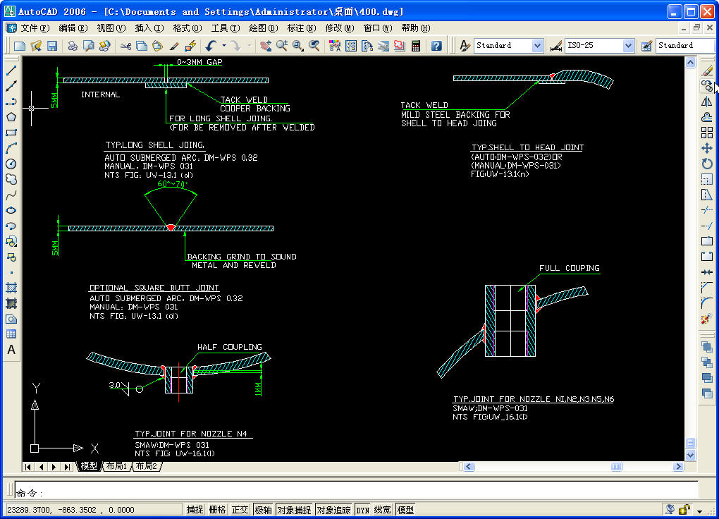

请大家帮忙!9 n+ ^$ A( d% ?4 o. O6 M( }

 楼主| 发表于 2007-5-8 17:13:15 | 显示全部楼层 来自: 中国江苏苏州
回复 #3 beyond1968 的帖子
不要流量的啊,我是不知道怎么上传才压缩的,我试过截图,没成功.不好意思,让大家误会了.大家还要多多帮忙啊
发表于 2007-5-8 18:37:50 | 显示全部楼层 来自: 中国河北秦皇岛
大概看了一下,这个标注的方法:" B5 D& }7 j2 ]4 C/ C" {  E
上面是接头或焊缝部位(TYP)
2 ?6 X/ E' c5 ]$ }, O下面是焊接方法(AUTO自动;MANUAL手动)和工艺规程号(WPS):
% h$ d  b* Z+ N& {# {2 J# w7 u" q5 G再下面好像是图纸号
+ O- P4 {! N- P" ~: F) vtack weld 定位焊缝
/ ]9 E* }4 o1 k9 w3 u2 q! LWPS 焊接工艺规程
: y# `8 k& v" I5 d3 b- YSMAW手工电弧焊: R1 q4 b; R# J3 Q) H# G, f
submerged arc 埋弧焊; J5 G1 k; {: M. I( i
再详细的焊接术语参照国家标准GB/T 3375,论坛里面有。

发表于 2007-5-8 18:47:21 | 显示全部楼层 来自: 中国浙江绍兴
单纯说这个截图,其实没必要弄清楚每个单词的意思,对照着图示蒙也能蒙上了,这个相当于给的焊接节点图。
