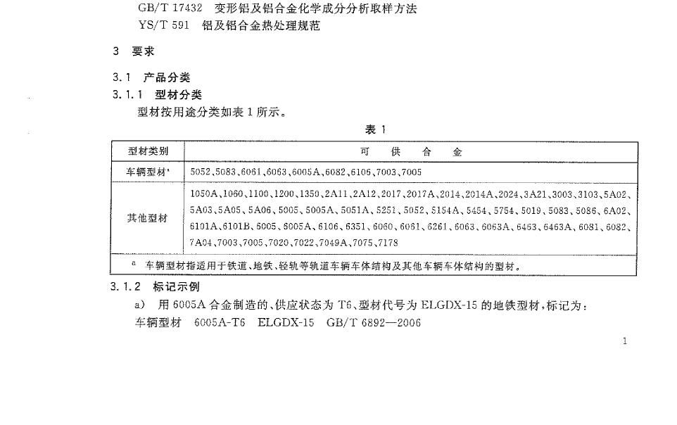

铝型材成千上万种,如6063工业铝型材,6063建筑用铝型材,需查对应的标准。
阿帕奇 + 3
发表于 2007-5-10 01:44:17 | 显示全部楼层 来自: 中国上海
工业铝型材有6063,6065等.
阿帕奇 + 3
发表于 2007-5-10 11:09:20 | 显示全部楼层 来自: 中国上海
一般工业用型材可以看看国家标准GB/T6892-2006《一般工业用铝及铝合金挤压型材》
阿帕奇 + 3
