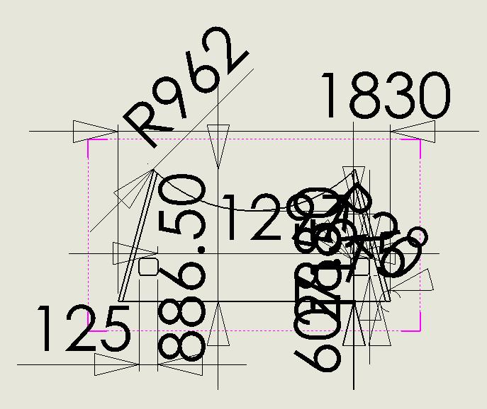

生成工程图的时候,把零件拖上去的时候没有尺寸,要自己一个一个手工的添加,能不能零件一放上去,尺寸就直接自动出来的方法啊。
发表于 2007-5-9 11:57:06 | 显示全部楼层 来自: 德国
不管有没有这个功能都没多大必要的。- V1 E% W$ l" A6 F# \# K
你想想,那么多尺寸自动出现,自动放置,最后出现的效果肯定不满意的,你还是要一个个的重新放置。
# D9 b4 U2 n% }# \9 F* x0 m& P我以前试过的,一堆尺寸线,乱得很,还得要重新自己搞8 q* @. A( k+ C% H9 e; V6 S8 q) u

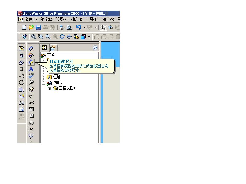

发表于 2007-5-9 12:54:50 | 显示全部楼层 来自: 中国
这个命令是有的(如图),但正如2 楼所说的,加上尺寸后,很乱,还要自己重新进行调整,因此很多人一般都是自己标注的,但对于一些复杂一点的,比如锥螺纹,可以用此命令.

3 d6 ~1 M7 F5 i6 x. N5 ?我与楼上两位的观点不同,我已经有一年多不用 ACAD 了,完全用 SW 出工程图,我来讲讲标注尺寸的体会: W# Z: Q1 B1 l2 W
; K- w2 B' ~( Z" O# J
1、用工程图中的“插入——模型项目”可以自动标注在模型中已经给出的尺寸,其好处是这些尺寸是可驱动的,当我们在工程图中更改这些尺寸时,模型中的相应尺寸会同步更改,这是很方便的。如果直接在工程图中标注尺寸,这些尺寸是不可驱动的。6 K2 O/ Q4 u( m( u# n
0 `& o* R+ S, M: |2 Y2、自动标注的尺寸是否混乱,这与你在模型中如何标注尺寸有关,随着经验的不断积累,我相信每个人都可以做到自动生成的尺寸只要有很少量的调整,就能满足工程图的需要。
艾飞 + 3 非常同意不老的观点,灵活使用会给大家 ...
