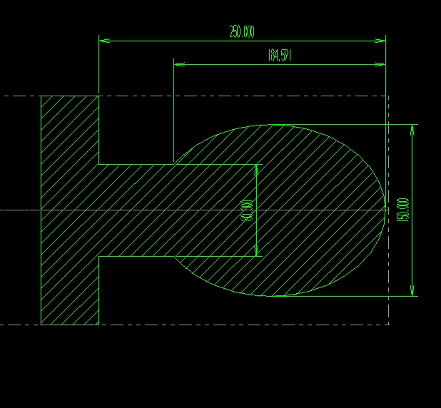

[讨论] 这个椭圆如何编?大家来试试。
发表于 2007-5-9 20:03:05 | 显示全部楼层 |阅读模式 来自: 中国上海
图片和MAC9的文件。(车)7 o6 N0 q! c+ _& v" R  S& a3 y

发表于 2007-5-10 15:02:30 | 显示全部楼层 来自: 中国安徽滁州
手工用宏程序编,自动编就不要考虑了
发表于 2007-5-10 22:22:56 | 显示全部楼层 来自: 中国广东广州
分开边来加工麻
发表于 2007-5-11 23:53:45 | 显示全部楼层 来自: 中国广东广州
我车的椭圆是用大约的两个圆替代的,!不知可行!! f# i7 p& M8 W6 o8 `4 l: d8 C# S
宏程序,我还不会!5 [0 u3 J' h# D9 G* q
我公司FANUC!   程序头用 G65,还是!
 楼主| 发表于 2007-5-13 01:08:22 | 显示全部楼层 来自: 中国上海
MAC是可以编出这个椭圆的,(不过是模拟可以,没有实战)只是有点烦.
发表于 2007-5-13 18:25:11 | 显示全部楼层 来自: 中国江苏连云港
这个用宏程序完全可以编的
, f$ b& ^* c( P0 ^# x2 K用Z轴位置变量
发表于 2007-5-13 18:26:09 | 显示全部楼层 来自: 中国江苏连云港
回复 #4 cg523 的帖子
用B类的宏程序应该好些吧
发表于 2007-5-13 18:36:21 | 显示全部楼层 来自: 中国福建福州
这个有宏可以实现啦!!
发表于 2007-5-17 21:23:26 | 显示全部楼层 来自: 中国广东广州
MASTERCAM VBS 里有一个程序专门把椭圆转换为四段圆弧,可试一下
