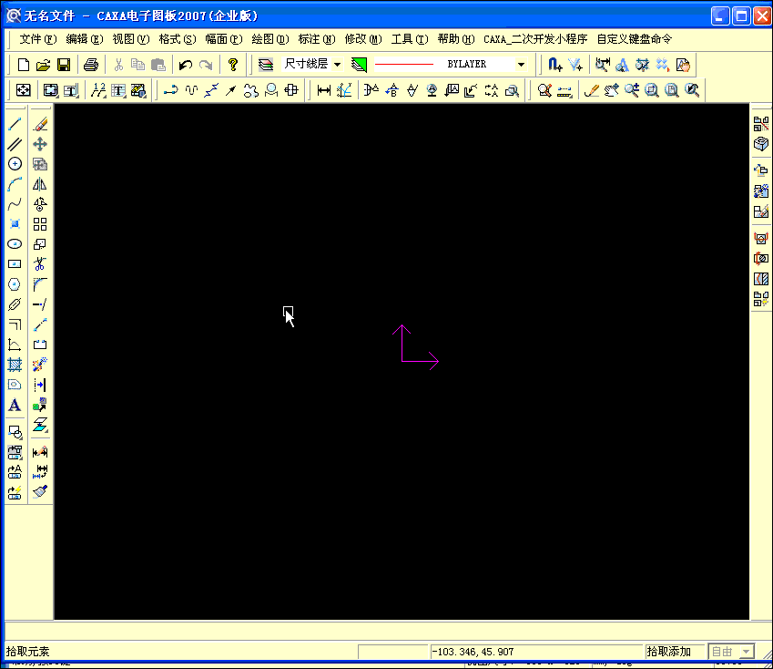

加载外部程序,然后读入草图即可。

 楼主| 发表于 2007-5-15 19:01:03 | 显示全部楼层 来自: 中国河南开封
九楼的动画演示很好!不过,我按你的步奏完成不了?在转入实体设计后,工具--加载外部工具--出来的对话框--点增加后--右击鼠标--粘贴的英文我的是空白?请问你是如何粘贴上的

发表于 2007-5-17 12:35:20 | 显示全部楼层 来自: 中国山东淄博
原帖由 hongxingaodi 于 2007-5-15 19:01 发表 http://www.3dportal.cn/discuz/images/common/back.gif
+ _) f; I' s$ A! N% a' L6 k九楼的动画演示很好!不过,我按你的步奏完成不了?在转入实体设计后,工具--加载外部工具--出来的对话框--点增加后--右击鼠标--粘贴的英文我的是空白?请问你是如何粘贴上的
$ S+ B5 K6 S1 O; I7 M- ?8 @) u
2 f- C: V# W, y+ H0 W2 p7 i$ s粘帖的是下面这些字母,由于我也记不住我是考过来的
+ g, \* O- p! R! a: B  Mconnector.cconnect
发表于 2007-5-17 14:59:42 | 显示全部楼层 来自: 中国山东滨州
拉伸--文件--输入
0 U2 Q8 @+ R7 D, |9 q+ i8 i就可以了. `; W1 p" u1 `) A* m* v
不过还没有现在的SW直观,快,% N& N5 l; v5 Q, z) T1 p
希望CAXA工作者加快研究
