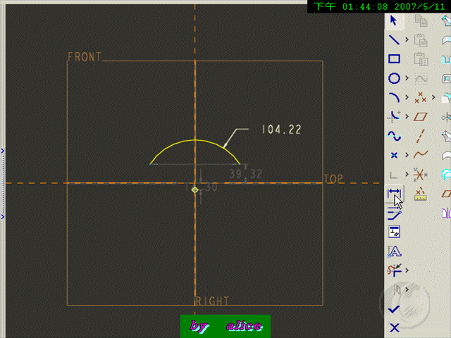

发表于 2007-5-11 13:45:42 | 显示全部楼层 来自: 中国台湾
) ~% @6 o: `/ y, w) i0 V
:handshake 看看吧
- P. l  c! U0 U; i& S- n; @" I
6 t7 F/ K' U5 J& K. d
[ 本帖最后由 alice-1 于 2007-5-11 13:47 编辑 ]
参与人数 1三维币 +9 收起 理由
majunli + 9 应助
发表于 2007-5-11 13:48:54 | 显示全部楼层 来自: 中国广东深圳
:_)
呵呵,这个很简单的,就是先左键点击圆弧两端点,再点圆弧,然后在圆弧上方(也是你想要放置尺寸的地方)点击中键,就可以了

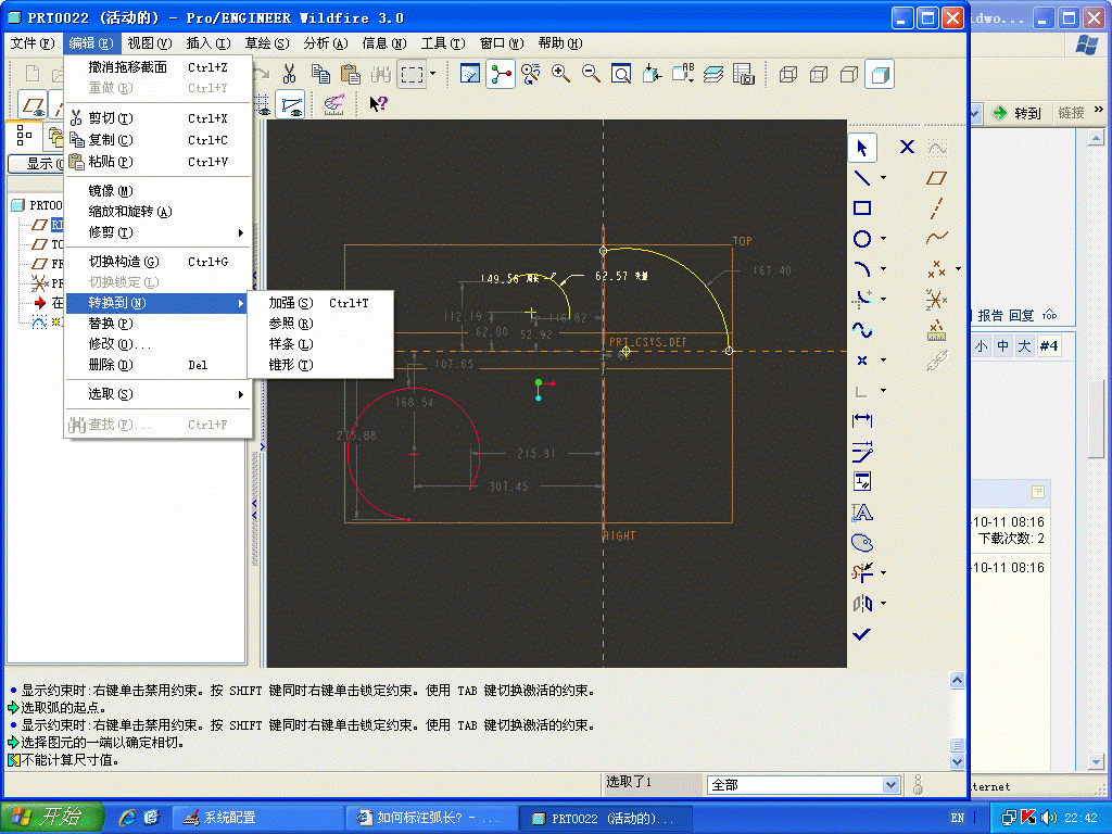

发表于 2007-10-11 08:16:37 | 显示全部楼层 来自: 中国福建厦门
麻烦alice-1 帮我看一下
麻烦alice-1 帮我看一下
4 V+ c* h+ G3 o/ ?8 r6 `1 G$ |附上一张草绘sec
155.sec.rar
5.6 KB, 下载次数: 11
发表于 2007-10-11 09:08:23 | 显示全部楼层 来自: 中国辽宁鞍山
不对啊,标出来的是角度

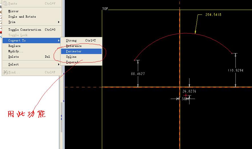

发表于 2007-10-11 11:00:04 | 显示全部楼层 来自: 中国浙江宁波
2楼和3楼都说的不对
* P6 o% |' {; z) l1 t
; z9 e: Q: s. C4 KPRO/E里是没有标弧长的功能
1 s3 j, h; o: T但弧长的实质是长度
* }5 [1 s+ \" T  z& v( \就用转化为周长控制来表示$ d# W$ o5 t- @' v' z
5 E+ r* R& v# P. M6 W  @8 j
4楼是对的
7 e. y. _. t& \6 y" e2 c: o4 I关键是用到如图功能
4 _2 ]. n0 [+ V+ o* S# d3 _, D' u/ W+ r
[ 本帖最后由 darkbit 于 2007-10-11 11:05 编辑 ]
