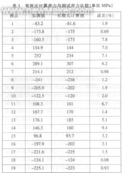

     QY25K型伸缩吊臂已做过结构应力试验,所加载荷有:吊重、侧载和风载,由于风载作用在吊臂的侧面,试验中很难施加,故将其转化到吊臂头部来进行施加。试验的测点均布置在滑块附近,现将用有限元法在测点处的计算应力值与实测值进行比较,见表1。" O) @0 m& |) ]2 ]

6 r! p% [7 O1 d6 o   (1)用有限元法对伸缩吊臂结构进行强度、刚度分析,其结果应该比常规的解析法更准确、可靠,且可以获得解析法难以分析的局部区域应力分布,如吊臂与滑块接触处、变幅液压缸铰接处,而这些区域往往又是危险部位。有限元分析的结果可为实际设计提供有价值的参考。
4 k# \3 D" [0 q/ g8 {  s9 r   (2)本文运用节点自由度耦合技术模拟滑块与吊臂的连接,并将计算结果与实测值进行对比,二者较为吻合。
