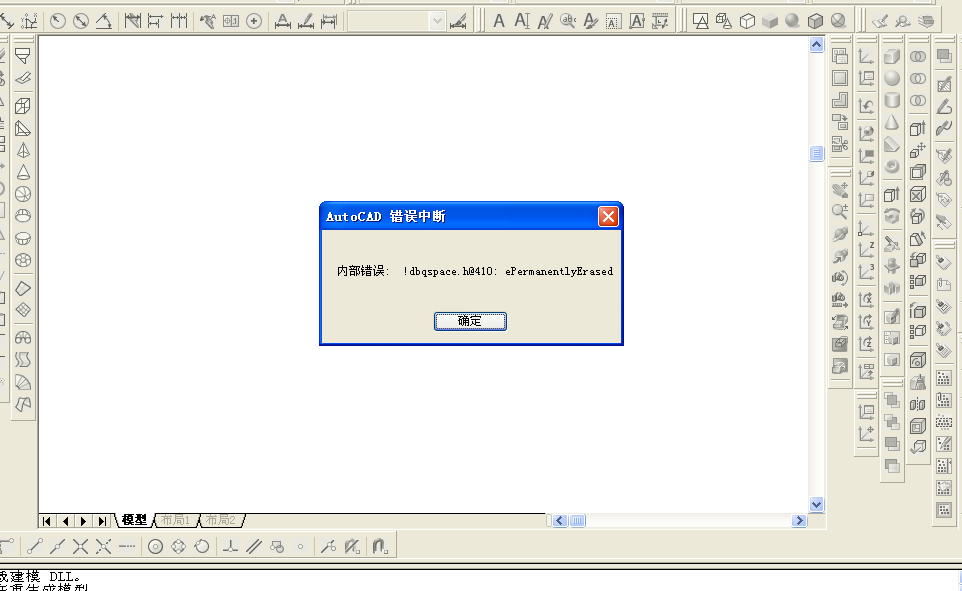

我的一个cad文件打开时显示:(内部错误:  !dbqspace.h@410: ePermanentlyErased)% d7 r- l9 h; B& e2 I- X
重装后也打不开,哪位高人能指点一下啊,万分感谢!!!

我用的是cad2004,画了一个三维立体的图,周五上班时还能打开,周一回来就说啥也打不开了 ;)

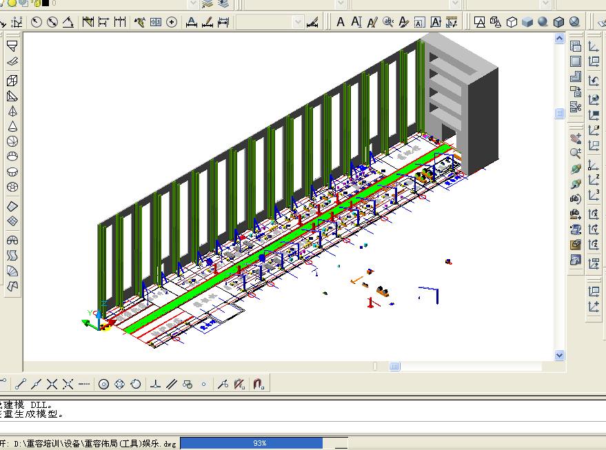

能打开到94%
- Z8 Z- q7 p# _# u! k( w然后就出上面的情况

回复 #9 玛法里奥 的帖子
用2007版本对你的文件“核查”下!
  ~1 T0 r! ^* k' \" ]1 g看能否修复!% }$ G7 I3 y$ v, Z1 i0 e, D' o
( H5 s+ G5 J- ]0 M' `1 T07的核查修复功能是不错的!能打开94%也许可以修复!

 楼主| 发表于 2007-5-15 15:39:23 | 显示全部楼层 来自: 中国辽宁抚顺
哦了,( Q+ q, G9 p/ i' ~+ s6 N! U0 R
我用别人的cad2005把我的文件修复了,我的2004用“recover”命令修复不了,
/ O7 k" f! D; W/ m! H3 Y* y- f9 V十分感谢各位大虾!!! :victory: good good :handshake :lol:
