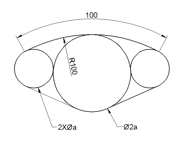

发表于 2007-5-14 16:02:33 | 显示全部楼层 |阅读模式 来自: 中国台湾

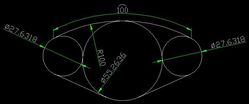

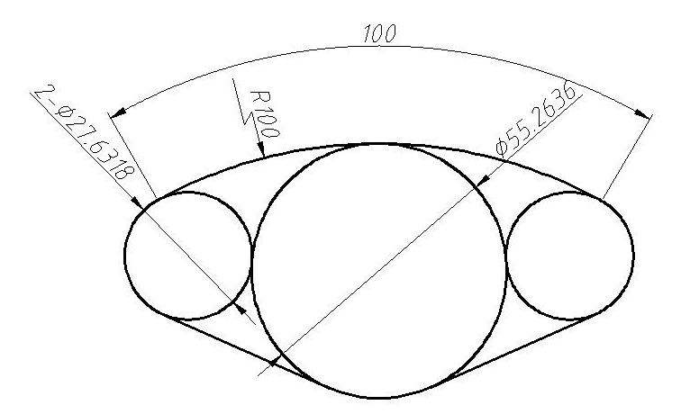

1. a 之直徑值為何?
  c% h1 y% l$ t$ ?    (A) 27.6138   (B) 27.6318   (C) 27.3831

发表于 2007-5-14 16:39:00 | 显示全部楼层 来自: 中国台湾
此题可延用缩放法完成
! M) V) E! b: K& {; c: U' ~- Z轨迹线即100弧与大小圆的切点连线
发表于 2007-5-14 18:54:08 | 显示全部楼层 来自: 中国四川成都
按照2楼朋友的说法,难度比较大,因为既要满足100的弧长,又要满足半径为100,这跟缩放选取的中心点有关
发表于 2007-5-14 19:53:46 | 显示全部楼层 来自: 中国台湾
原帖由 dignity 于 2007-5-14 18:54 发表 http://www.3dportal.cn/discuz/images/common/back.gif5 Q& S# z, B3 @! N) Z" q! z/ E0 R
...满足100的弧长,又要满足半径为100.....
( `! d2 ^: n; I' W9 _& y
2 h- F  f6 }, l" M! U# E100这段弧得先画好,缩放轨迹线才有依凭

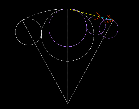

发表于 2007-5-15 13:54:15 | 显示全部楼层 来自: 中国台湾
假令已成图...., S7 y2 j; n+ V3 m! C, w
以大圆切大弧的交点做缩放
/ X  o% g0 D* X4 @. h+ _# v这么一来就可以观察出轨迹线了
4 b. x' f* }& o1 B. H9 q此处的轨迹线是指直的唷!

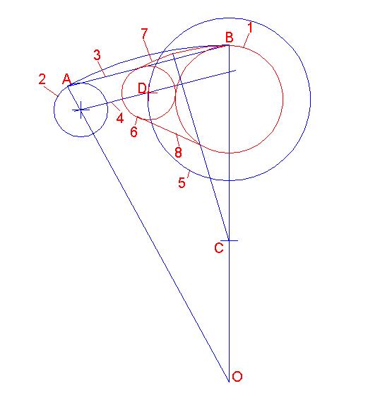

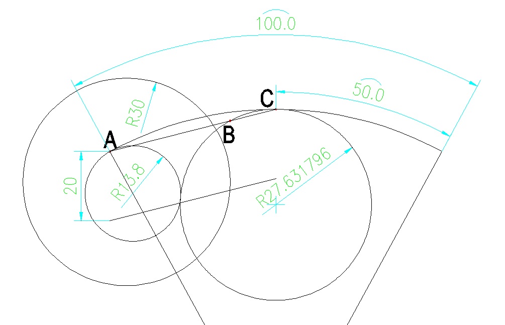

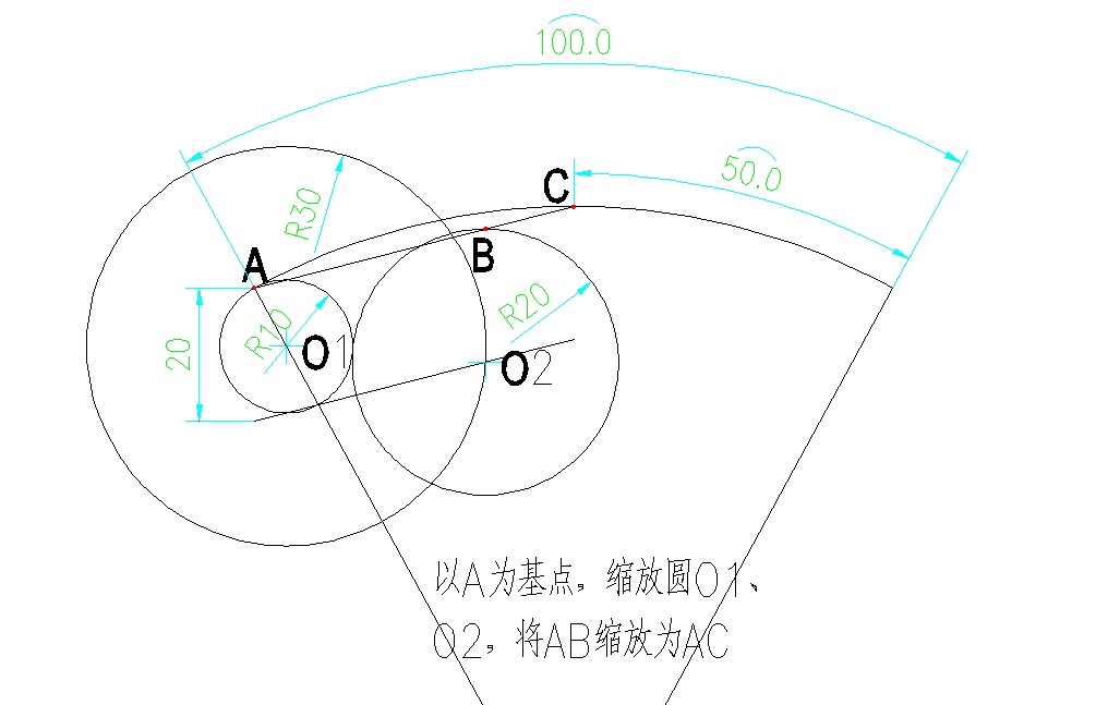

发表于 2007-5-16 17:46:40 | 显示全部楼层 来自: 中国台湾
原帖由 SunVei 于 2007-5-15 13:54 发表 http://www.3dportal.cn/discuz/images/common/back.gif7 g, S+ f. A  i' G5 {: ?0 _
以大圆切大弧的交点做缩放$ v" J( M& M$ f% I, d) I; c( d
4 b" a- L" B/ R2 r3 u
$ J0 h& Z8 A4 B0 z' B( ]% p以大圆切大弧的交点(A)做基准点缩放 ....  f* n6 g6 I8 j+ B* L! A
5 @' G. [& J+ ]% g1 W黄色线从交点(A)连至大弧的起点(B)% n. H1 I' C$ Y) Y, s
小圆圆心必需落在大弧圆心至(B)的连线上2 I0 _# ?: z. R  ~# k/ j+ ]
沿缩放轨迹线移动至切参考大圆
J0012dwg.rar

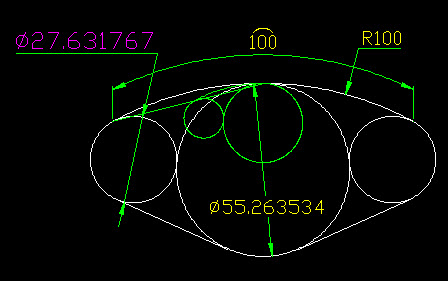

发表于 2007-5-17 08:58:37 | 显示全部楼层 来自: 中国四川成都
轨迹线就是黄色的那条线

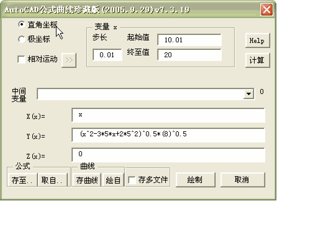

发表于 2007-5-17 11:42:11 | 显示全部楼层 来自: 中国四川成都
我的方法
方法不如楼主的巧,但结果也是对的。呵呵,用了公式曲线---双曲线公式" e! o; d, i, v) x& ~
http://www.3dportal.cn/discuz/viewthread.php?tid=250487&pid=1235479&page=1&extra=#pid1235479

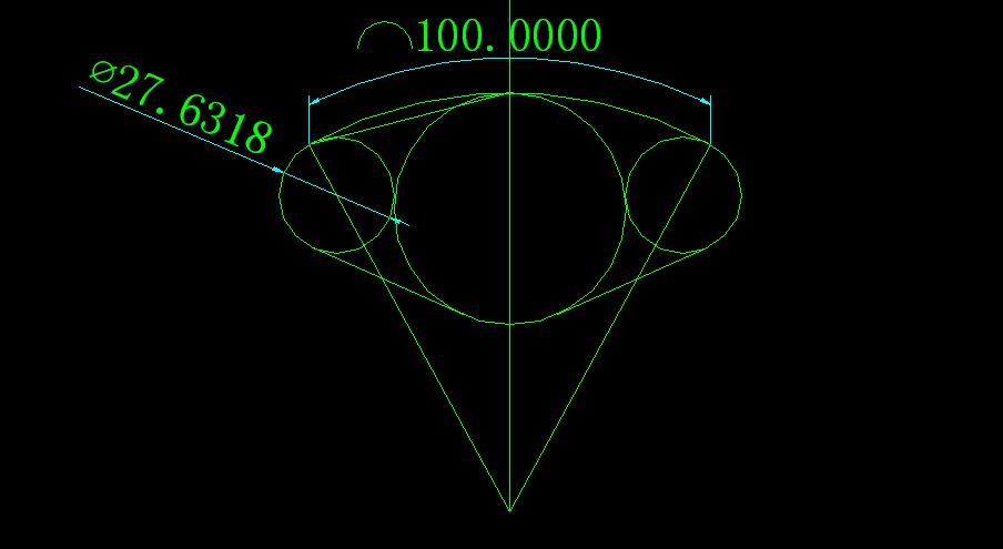

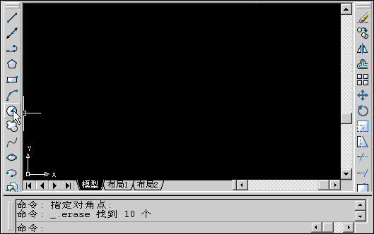

发表于 2007-5-17 15:49:45 | 显示全部楼层 来自: 中国广东韶关
8 l* F- I! B; G( e7 J$ z
0 _& U  f4 A+ u8 F
: N3 E. I4 C7 f 3.jpg

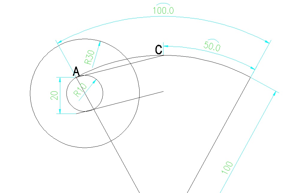

 楼主| 发表于 2007-5-21 09:27:22 | 显示全部楼层 来自: 中国台湾
1. 作扇形OAB  (AB弧=50  OB=100)
1 |1 k* Q4 D+ o5 o2. 作R16之切圓#1' x; ]$ d: A' K, `" K
3. 作R8之切圓#2
* O) @7 e: H/ V1 l4 _4 X4. 連接AB斜線為#3
6 x! B4 R4 j) v5. 以OFFSET(t) →obj=#3  t=#2圓之圓心 →作偏移線#4" l, {' q  y2 c; J
6. 以OFFSET →obj=#1圓  d=8 →做偏移圓#5 並與#4交於D# i! X4 V. ]" O  ]$ U
7. 以CIRCLE →cen=D  r=8 →作#6圓
5 L5 \" e+ i- U3 C' E8. 以CIRCLE(3p) →1'st=B  2'nd=tan#6圓  3'rd=per OB →TRIM →作#7弧
4 j$ c8 P* A3 ?9. 以LINE →1'st=tan#6圓  2'nd=tan#1圓 →作斜線#86 A* h$ j5 \( b# H+ `6 N/ m4 C
10. 以SCALE(r) →ob=j紅色部份 ref=BC  new=100 → 將圖形縮放至正確尺寸
0 R9 q) |0 V6 i. E) t' \11. 以MIRROR →obj=#6圓+#7+#8  axis=OB →作鏡射完成此圖
参与人数 1三维币 +10 收起 理由

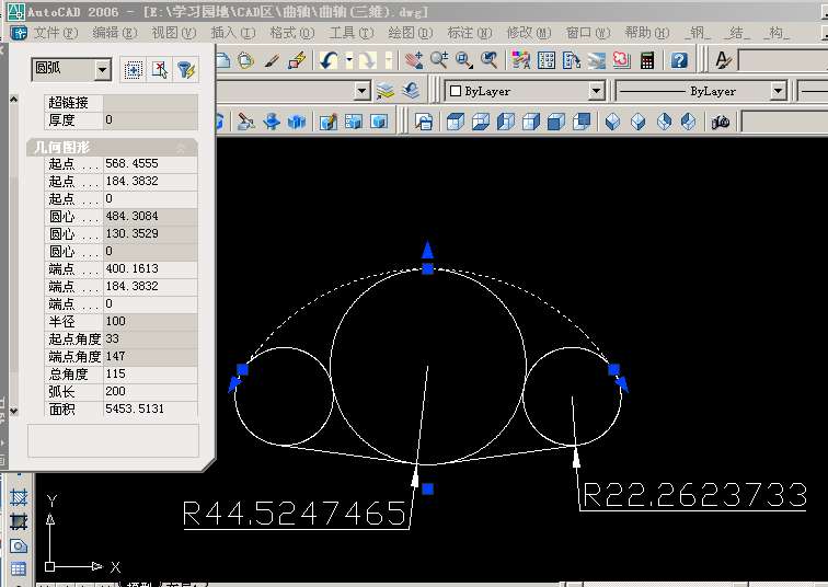

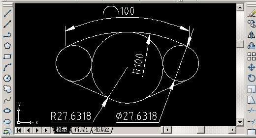

发表于 2008-9-26 10:23:55 | 显示全部楼层 来自: 中国

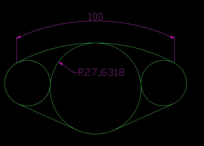

答案:B

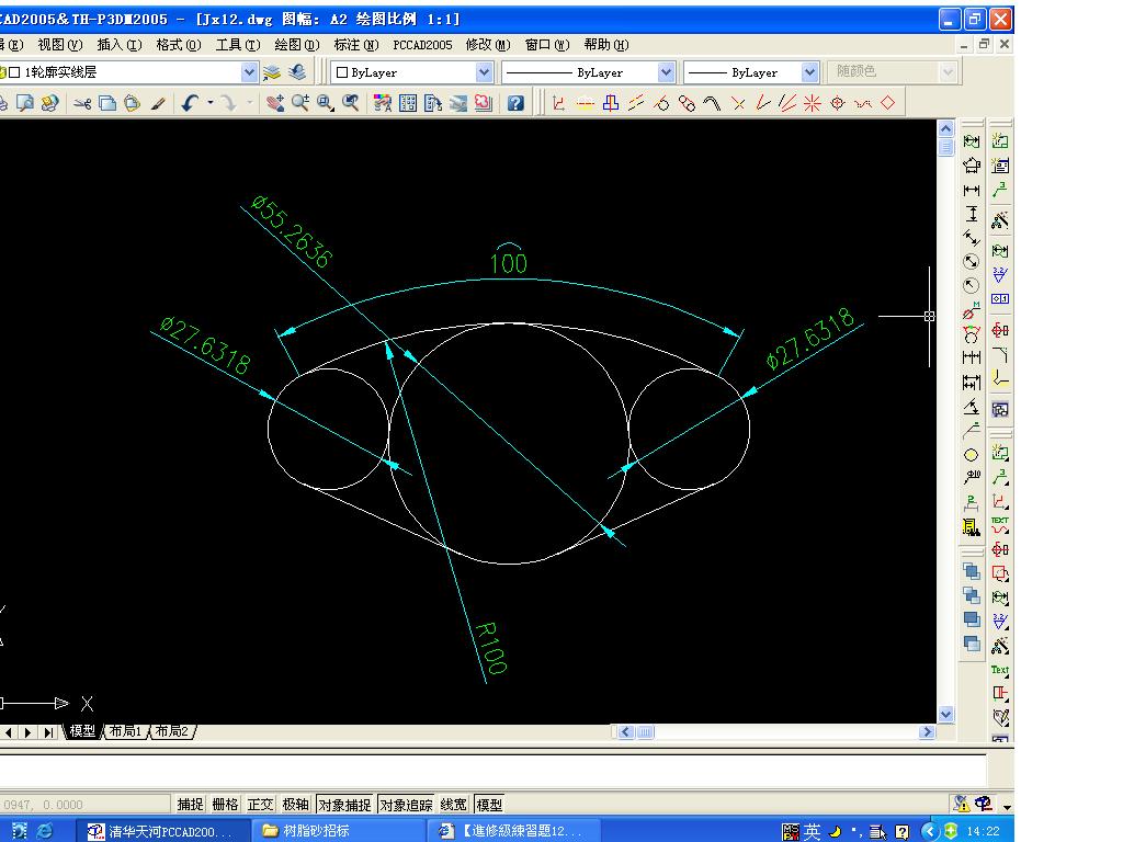

发表于 2008-11-4 14:23:57 | 显示全部楼层 来自: 中国江苏苏州
作业做好了,答案:B
