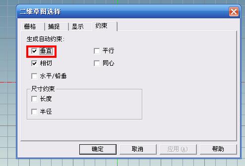

2007实体在画直线(103,-26.5)到(103.5,-39.5)时应为斜线可是输入坐标后显示为直线,测量坐标为(103,-39.5)。怎么会事?请指教

附件进不去无法传图,二维草图,我的意思是应为斜线,为啥变成垂直的正交线了
发表于 2007-5-15 15:01:51 | 显示全部楼层 来自: 中国江苏常州
在草图界面右键,选择约束选 项,弹出如图所示对话框,去掉垂直选项前的勾号

回4#的,我的只有相切有对勾

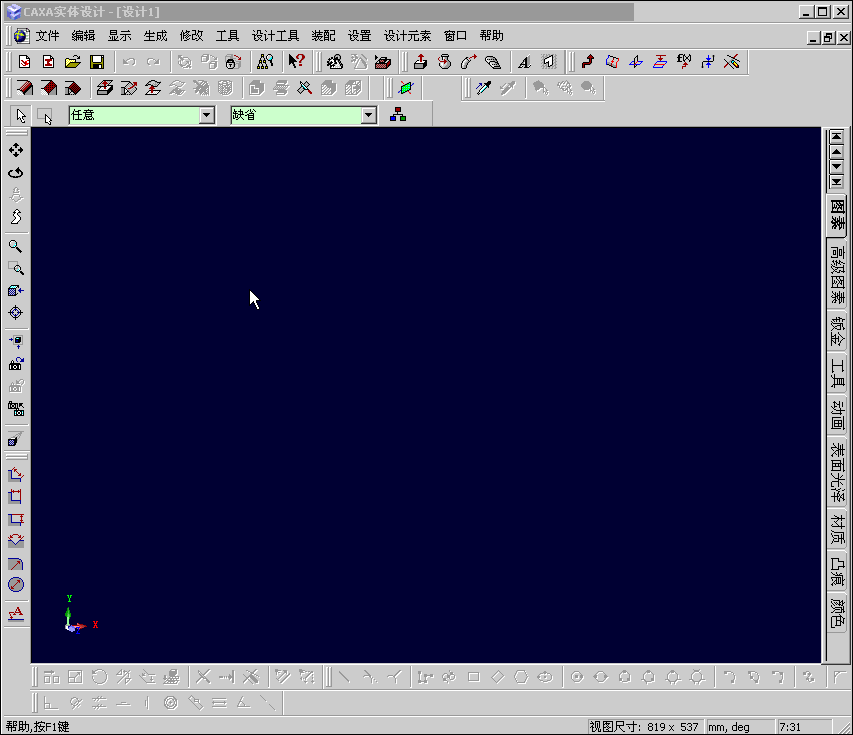

安照4楼朋友的方法,将垂直及相切等均去掉后不能解决问题。百思不得其解,经几次试验找到了问题的所在
, }/ q: o) ]& H9 w- J, H
3 v4 o: T7 T& `* }: d请仔细看下图中我画的两条(0,0)到(0.5,13.5)的线段。
7 z( T$ ^  _  t1. 第一次画时我连续输入了两个坐标,中间没做任何操作,结果就象楼主说的那样,此线段成了90度,结果明显是错误的。; [) y4 g7 U+ l  o, w' {$ G% n
2.第一次画时在输入第一点坐标后,任意动了一下鼠标(并没点左键或右键),然后再输入第二点坐标,此时形成的线段是附合要求的。/ c& }) R; k: ^$ Y% y6 B
* m: l+ E7 [- `0 q+ x9 V0 w6 v据估计这应该是实体设计的一个明显BUG,不知道在此之前是否有人发现。7 l9 O, z8 q; D. J1 j! p

按楼上朋友的说法作,单画一条直线可以解决,但是画连续的多条线段时还是垂直的

" X9 j" x. q& E6 W请试一下生输入一点的坐标之前都动一下鼠标。这样就能解决了,不过这样太麻烦了。
 楼主| 发表于 2007-5-18 10:16:20 | 显示全部楼层 来自: 中国北京
往左往右都动了,结果一样。是不是我是初学它欺生呀
发表于 2007-5-18 10:36:47 | 显示全部楼层 来自: 中国山东淄博
实体设计的二维草图绘制实在是不如电子图版,建议您还是在电子图版中画想要的二维草图,然后倒入实体设计中使用吧。
