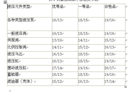

发表于 2007-5-15 22:03:57 | 显示全部楼层 来自: 中国甘肃兰州
元件的清洁度及其评定
元件清洁度是反映元件内部残留污染物含量的一项指标,可以用以下几种表示方法:
(1)元件单位湿面积(与油液接触的内壁面积)的污染物含量,mg/m2;
(2)元件单位湿容积(与油液接触的内腔容积)的污染物含量,mg/L;
(3)元件单位湿容积中大于5μm和15μm的颗粒数,以ISO4406固体颗粒污染度等级表示。
由于目前油液污染度评定普遍采用颗粒计数法,因而元件清洁度也普遍采用单位湿容积颗粒数的表示方法。
评定液压元件的清洁度可以采用以下方法:
(1)   晃动涮洗法 向元件内注入一定量的清洁试验液并将元件密封,用机械方法强烈晃动元件,使元件内部的污染物全部冲刷到试验液中,然后对试验液进行污染度测定
(2)   试验台冲洗法 将元件接入预先净化的试验台系统中,使试验液循环通过元件,,将元件内部的污染物全部冲刷到试验液中,然后从系统中采集样液进行污染度测定。
(3)   拆卸冲洗法 将元件外部彻底清洗后,把元件全部拆卸,用清洁剂仔细冲洗零件湿面积,然后收集全部溶剂并测定其污染度。
下面是一个表格:
参与人数 1三维币 +8 收起 理由
江边 + 8 谢谢共享、交流
发表于 2007-5-17 09:09:27 | 显示全部楼层 来自: 中国安徽马鞍山
回复7楼
* G2 f  H; g6 L( v# X* W9 p* Q8 e8 N# D个人认为此法理论上没有问题,但是在实际操作中容易造成二次污染,不可取。第1种方法也有好多细节我觉得不好处理,比如怎么能把符合要求的清洁液取出而没有受到污染、怎么能把符合要求的清洁液加入阀孔后保证过程中没有受到污染等,第2种方法对于比例阀和伺服法怎么做。
