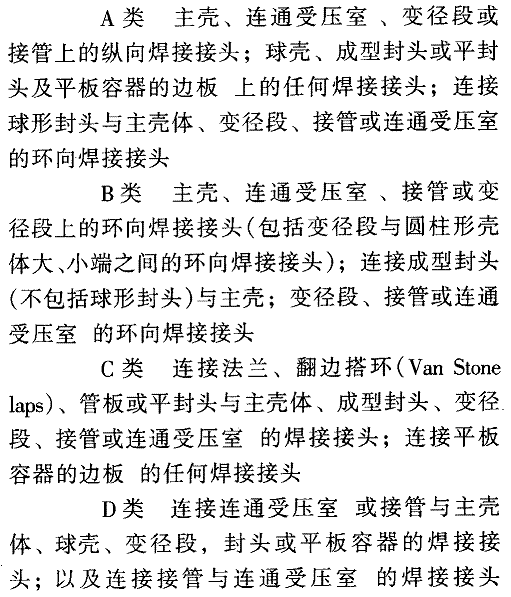

按ASME 8-1所述
/ P/ x/ ]! a3 v& k3 y! j( c A.GIF
$ a' Q: d+ j& O+ o. W1 _9 L; \  w; z$ @
9 T* |# y0 D( f3 Q及GB150相关概念/ {+ ?( a" D+ I; @" v
  V% L+ `5 p9 i; `' H主壳相焊的垫板、强化板及类似板板接头应属于哪类?原因是什么?- V% h4 v, a' V* G
3 f4 _% z" f' a! y' h哪些与主要受压元件相连的接头不属于分类范围?
8 y% y# k! }& b0 \1 M- Q9 c# ~. o

GB150-1998
& o% p% Z% F( G  @
2 ?! \$ a' o/ [/ U: Y; _, la) 圆 筒 部分的纵向接头(多层包扎容器层板层纵向接头除外)、球形封头与圆筒连接的环向接头、
6 M3 P* m) m4 A# K各类凸形封头中的所有拼焊接头以及嵌入式接管与壳体对接连接的接头,均属A类焊接接头。3 q/ }  Q/ p3 P- G, Z# i
b) 壳 体 部分的环向接头、锥形封头小端与接管连接的接头、长颈法兰与接管连接的接头,均属B类# `8 m4 }$ p) O
焊接接头,但已规定为A,C,D类的焊接接头除外。/ i9 }3 i& a6 H8 H+ X
c) 平 盖 、管板与圆筒非对接连接的接头,法兰与壳体、接管连接的接头,内封头与圆筒的搭接接头
/ Z# ~5 [" |; [$ u1 [以及多层包扎容器层板层纵向接头,均属C类焊接接头。
( P: [& m3 h/ @d) 接 管 、人孔、凸缘、补强圈等与壳体连接的接头,均属D类焊接接头,但已规定为A,B类的焊接+ O9 s2 p6 ^9 h. y
接头除外。
+ c% a( L- b, B1 O8 E2 w
9 S: [* A  R; P& [' f3 P并未直接说明哪些可不参与分类。 而“补强圈与壳体”的“等”将范围模糊化了,说明不明确。

其实我只是想搞明白哪些与受压元件相焊焊缝可不参与分类。! o& k% M- s, N. Y+ S
3 d% Y; W3 X( L$ t如果都是要参与分类的话,为什么标准或相关标准中都没说明+ `( a( n) A6 O# o: |% S
, |; e" L* b2 X9 `9 M2 P6 g% v8 v
而且不管是ASME和GB,用来表示ABCD类焊缝的说明图上都没有附件.
