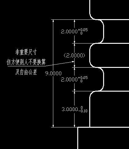

我想请问像这样的标注表示什么含义?
9 r" o. O0 c( E  ?7 S5 Y* K(60)
! Z& t9 Z* w$ d5 \6 [8 d" O9 O- v先谢谢了! " f% ~/ x& e' t  J+ G* ?5 c
) T9 A2 f! p: ~; |. O2 |) W[ 本帖最后由 userkypdy 于 2007-7-6 21:39 编辑 ]
发表于 2007-5-17 09:35:32 | 显示全部楼层 来自: 中国北京
我们这里都用()表示封闭换,为了减少计算
发表于 2007-5-17 09:49:10 | 显示全部楼层 来自: 中国上海
GB/T4458.4-2003《机械制图 尺寸注法》:9 g$ v, _" w7 @, U( U8 g0 p; N. w( j9 G
6 n8 W; ^/ A- H% X; ~& e: J5.4  标准参考尺寸时,应将尺寸数字加上圆括弧(图27)。* S' v4 T( h% n! |- ?6 }' o7 B% G
1 N) z# o+ E7 ]; |% t' L5 }7 ^
楼上版主所说的封闭环尺寸就是参考尺寸的一种。参考尺寸是已经由其他尺寸确定了,但进行重复标注的尺寸,一般是方便制造与测量。例如一组等分圆,图纸上标注了中心圆直径和等分角度,此时已确定了位置,但同时标注等分圆之间的中心距,这个中心距就是参考尺寸。

同意楼上的,补充一点参考尺寸是供检验时参照用的,但不用它作最终判定结论。

这个说得很对,这主要还是一个对公差的做用的,如下:

参考尺寸有些是作为非关键尺寸进行标注的,如含毛坯面的尺寸,标注中一般用()加以区别,但楼主所说的我认为应该是该尺寸造成尺寸链的闭环,因此该尺寸不做判定用,仅作为初始加工的依据,所以才在()下加横线
发表于 2007-5-23 22:02:16 | 显示全部楼层 来自: 中国湖南株洲
表示参考尺寸,一般检验时候不予检验,但是工艺是需要考虑的

表示参考尺寸 , 因为机械制图里面不应许有封闭尺寸 ,
