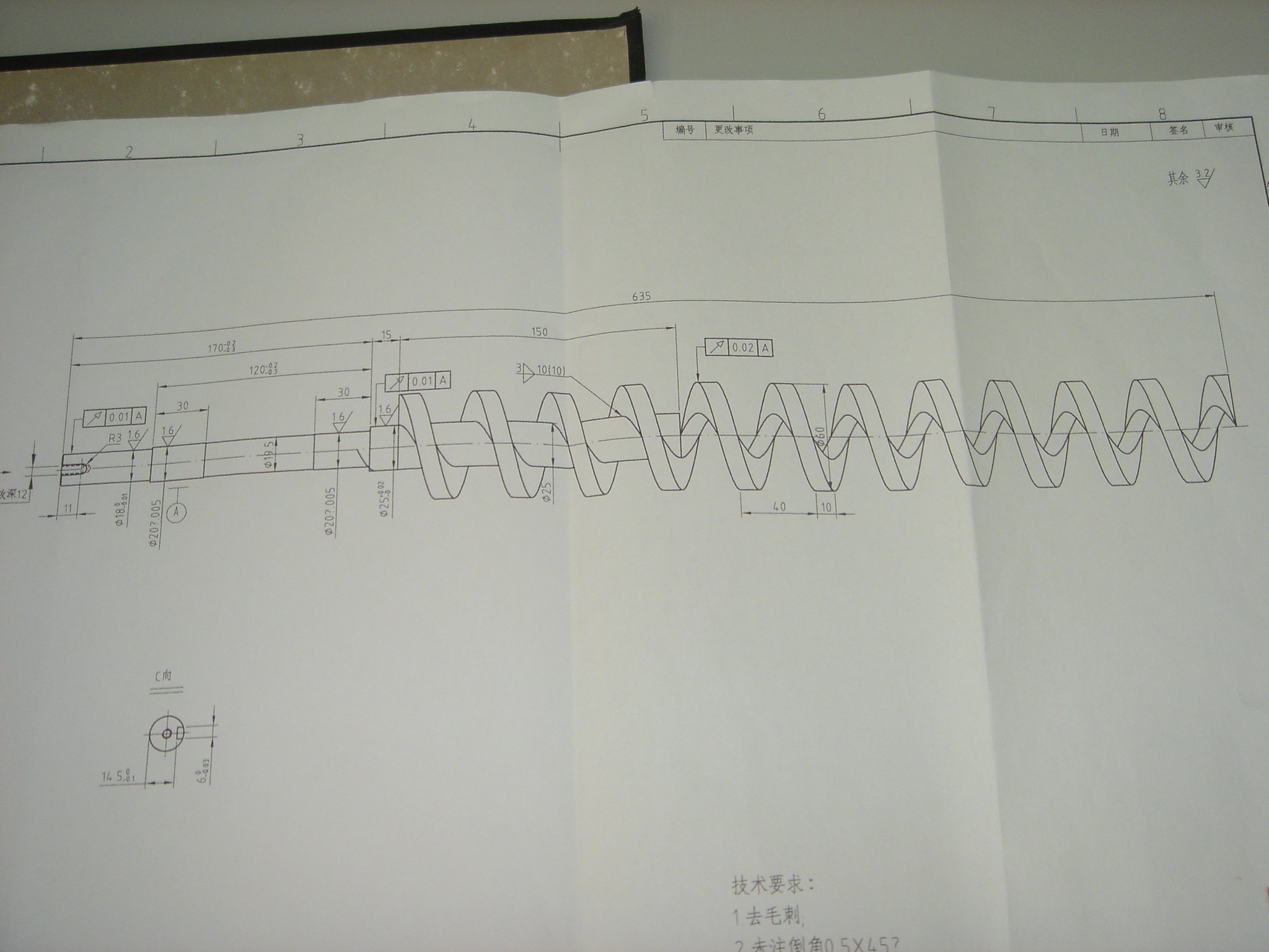

我公司用到螺杆材料SUS304,没有热处理,只做表面电解
% x+ ?# V% ?8 w- b4 f+ T5 C- P由于长度较长并且空心,在运输,储存、装配等过程中很容易变形,导致+ h) n7 f6 d- B% v! T3 g- t! y
径向跳动值过大,超过规格值0.2,达到2~4mm
( O- e* L8 S0 w) ^$ e0 y附图纸,请各位热处理行业的专家指点,非常感谢!

本人有以下几点意见,仅供参考.
) x* }- r3 |( c( M& p" `7 j1.根据原材料的供货状态,工件在机械加工前可进行适当的固溶处理.8 C: @/ j+ ]5 U4 [2 n/ [- N
2.工件加工完成后可进行适当的消除加工应力的时效处理., l& q% H  G# P$ v
3.工件在运输的过程中可考虑用恰当的包装方式.

金属件没有使用就变形很大程度是由于零件本身存在较大的应力,运输过程中由于振动导致应力快速释放,建议零件材料在加工前去应力处理,改变加工工艺,尽量减少由于加工引起较大的内应力,粗加工后再进行去应力处理,这样可以减少成品应力,零件本身很精密,包装就要仔细些,建议采用泡沫包装箱。

建议运输中采用专用工装,垂直吊装,并辅助固定,可使用端面的螺纹孔

本人有几点建议( \# E/ A. ^( ]9 Y4 a
1 加工前调质处理一下.) |  Y; H! C: y9 P# N) O4 V
2 加工后低温回火处理.

粗加工后进行回火去应力
