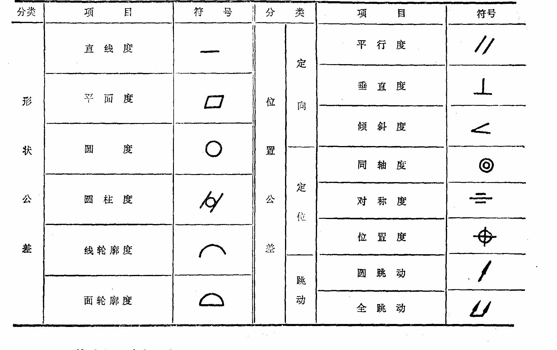

因面试时有三题,需要大虾帮忙!
& H& ?6 o  k' p* Q7 P* g1。公差配合为:————、————、——————。其定义分别是什么?* y# ~8 u: ]7 f  k4 W9 Z0 J0 t
2。分别指出下列三组装关系的性质:1、H7/K6是属________;2、H8/h7是属______;3、N7/h6是属___________。5 m2 ~7 j0 D* K* z+ f! z. j

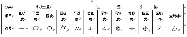

3。形位公差为:___________和_________.分别包括哪些公差形式(用符号表示):4 a( ]) |. y* C' Y! U& c
形状公差有:______________________________________________________' k! o- C7 u. F5 h' I2 x: S* u9 G
位置公差有:______________________________________________________.

这个是基础啦,楼主。- [& K" A) F3 a
1.间隙配合,过盈配合,过渡配合。9 c* I- C. h2 t" G. B
% _0 \  Q! ^: E6 x4 W! W/ N2 W
间隙配合:孔的公差带完全在轴的公差带之上,即具有间隙的配合(包括最小间隙等于零的配合)。
" C; E) E1 g4 A+ `8 T# }过盈配合:孔的公差带完全在轴的公差带之下,即具有过盈的配合(包括最小过盈等于零的配合)。
8 J/ ?2 F. w6 i# @过渡配合:在孔与轴的配合中,孔与轴的公差带互相交迭,任取其中一对孔和轴相配,可能具有间隙,也可能具有过盈的配合。 ; r$ R! [$ U  [% q  z) p  V
$ j7 @( S% k, k1 D+ ~( M8 h2. 1. 过渡配合 2.间隙配合 3.过渡配合——我对公差带那个图印象模糊了,我也是瞎蒙的。最好找本书查下图就知道。" m6 H- q! v. M) S2 E
3. 形状和位置公差
" G* l- M7 w$ U
) Q- Z  Z/ ]0 x[ 本帖最后由 crada 于 2007-5-17 16:50 编辑 ]
发表于 2007-5-17 16:58:20 | 显示全部楼层 来自: 中国北京
1。 间隙配合、过盈配合、过渡配合
/ p, u# e' p  j/ H7 M间隙配合是具有间隙(包括最小间隙等于零)的配合。孔的公差带必定在轴的公差带之上
0 v0 h! G. D+ |: G$ O* L: O: p# n* z过盈配合是具有过盈(包括最小过盈等于零)的配合。孔的公差带必定在轴的公差带之下1 H7 R; s* O; p. r+ \9 E  f
过渡配合是可能具有间隙或过盈的配合。孔与轴的公差带相互交叠" X$ f9 ^# D# [) c6 C% K5 R
2。过渡配合;间隙配合;过盈配合* u2 z$ a, F; R8 K( R, ?
3。形状公差和位置公差
