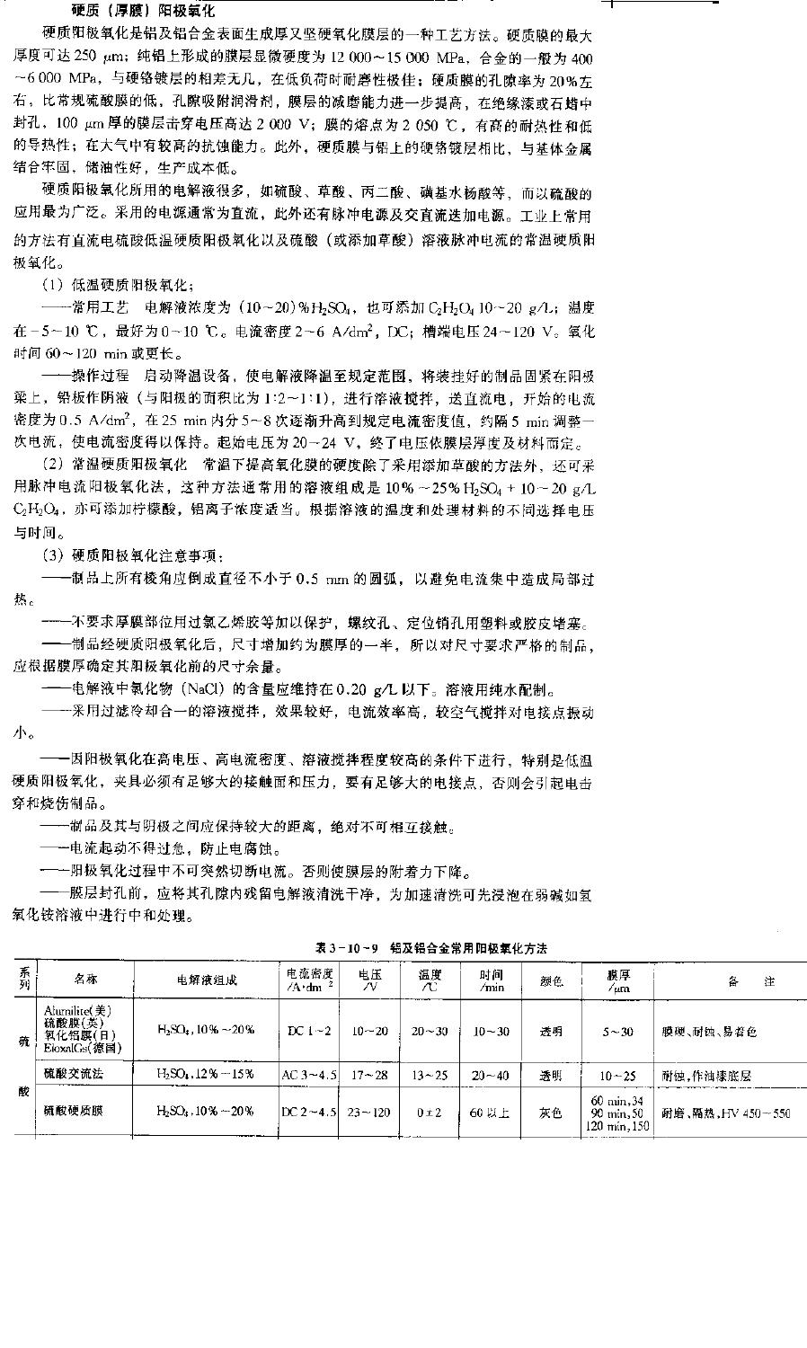

YL102外表面颜色采用银灰色,同时有光泽感,表面粗糙度要求比较光滑(感觉像镀了层膜),但看上去里面却有沙面的感觉,该采用哪种处理来完成呢( W5 w4 \. w) v( {+ x

采用喷砂处理后阳极氧化处理,着银灰或不着色,最后进行透明电泳处理即可,有时省略阳极化处理。
发表于 2007-5-17 17:36:39 | 显示全部楼层 来自: 中国四川成都

这个是先经过抛细砂处理后,再进行仿银灰色阳极氧化处理,如果需要重复着色,就要将其加工掉后进行热封闭着色处理。

. D0 F# _4 C( A昨天和厂家联系,他说YL102可能不能通过阳极氧化着银灰色,如果不采取阳极氧化处理,是否可以通过其他的途径来实现呢
发表于 2007-5-19 19:33:57 | 显示全部楼层 来自: 中国浙江宁波
如果不通过阳极氧化着银灰色还可以热封闭着色处理。若再不行就涂漆,这是压铸件,一般都用喷涂处理,像阳极氧化着色基本上都用在像6061、6063这类的铝合金上。再不行我就没办法了

电泳一层可以增加耐磨度,在电泳漆中可以增加可以反应沙面的颜料.比如银粉之类的等!!

说明下,去年开发的是某高档汽车校正底盘,所要求的和你的表面要求完全一样。不过你的这个要更有些难度。(表面要求比较高,而且终生保修)PS:进入正题:一。楼上的介绍基本可以。我开发的时候使用银粉漆,静电喷涂。二我的经验就是使用电泳银粉漆也是没有问题的。你都可以试试。 :lol:

关于银灰色:是可以通过阳极氧化实现的。使用硅铝合金;含硅量不能过大。然后还是按2楼方法,喷细砂(或化学砂蚀),阳极氧化,透明电泳。主要是对楼主银灰色质感要求不是很清楚;不过处理方式跳不出这个框架。

补充下,开始开发我得那个产品得时候,就是采用先喷丸,后静电喷涂银粉漆。但是我建议还是不要用喷丸,在喷丸过程中,压铸得一些缺陷会很明显得表现出来。关于银粉漆,是一种混合配置,具体你需要什么样子得颜色已经样子,需要根据实际得配比来确定,不过注意,当确定好得配比需要记录。

用直流硫酸硬质阳极氧化

喷砂后再进行阳极氧化处理,着色后,最后表面喷涂干性封闭剂!!!
