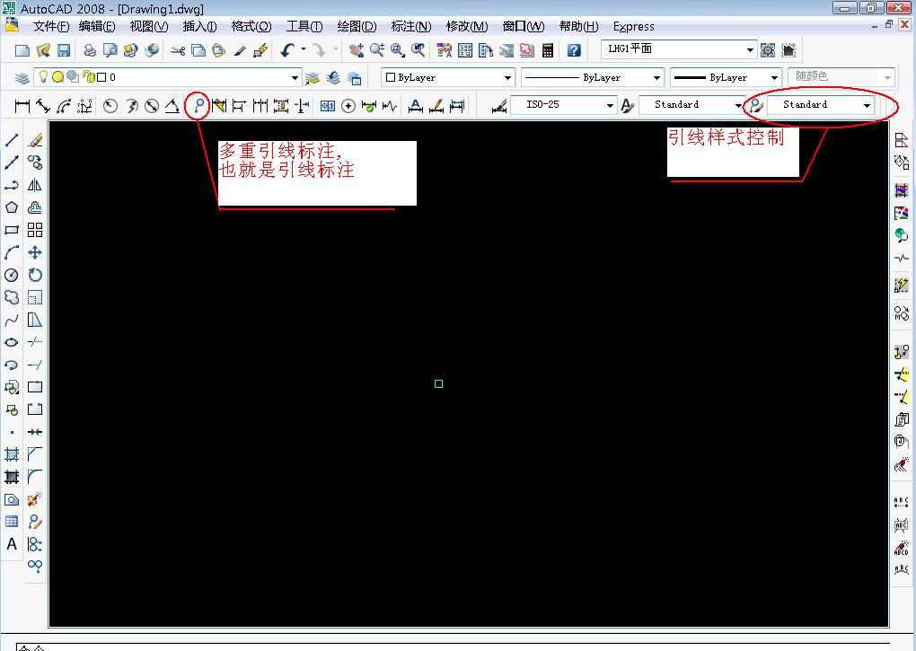

发表于 2007-5-18 11:25:23 | 显示全部楼层 来自: 中国江苏镇江
原帖由 zengjl 于 2007-5-18 11:18 发表 http://www.3dportal.cn/discuz/images/common/back.gif
( f* g1 M0 @3 j( \: r8 [标注--多重引线可代替快速引线标注
' t' U2 X9 y8 G$ w% f
/ c. [; J7 N9 K4 S7 `
不是“代替”,其实就是引线标注!
/ ~  J  r' Z* t- e9 o
$ u- ^6 t! p7 \" h& L08的这个功能大大加强了!
2 {( @5 `7 Q! e/ `8 U, |4 ~# m3 W7 r4 x* o- _6 Z
楼主想要图标可以自己建!
 楼主| 发表于 2007-5-18 22:54:48 | 显示全部楼层 来自: 加拿大
找了了, 他单独列出了一个工具栏------>multileader7 H- Q6 ~: S$ _* I! X7 N  b2 t# `
8 y* J# a, j% P. Z6 o! @& C多谢了.

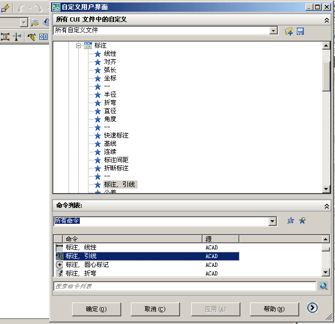

发表于 2007-5-19 05:55:27 | 显示全部楼层 来自: 中国辽宁抚顺
老版本的快速引线在2008的菜单和工具栏中都没有了,但命令和图标还在。可以自定义工具栏把它添加上去。; Q" A7 I( u, y
新的多重引线和老的快速引线在使用上是有区别的:多重引线使用引线样式,快速引线使用标注样式。个人感觉使用快速引线比多重引线方便一点,可能是习惯了吧。

发表于 2007-5-19 08:18:53 | 显示全部楼层 来自: 中国山东滨州
AUTOCAD里面的快速引线是有的,看一下附图,你就会明白了,还有"样式管理控制器",明显的比以前版本的功能扩充了很多.你可以看一下"帮助"里面的"新功能专题研习",里面有关于"多重引线"的动画演示.
