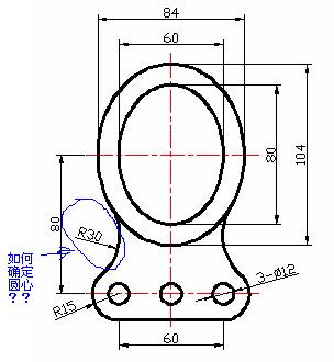

请教各位,附图中R30的圆心如何确定? 进行绘制?" f8 J+ C0 B, q7 \2 F& i) G2 t5 w& ?

先画好椭圆和下面R15圆弧,再用相切\相切\半径命令画圆,再剪切即可

问题是:如何与椭圆相切?

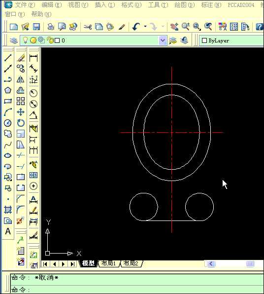

直接用圆角命令即可做出R30的圆。我用了两种方式:工具栏的图标和命令行。& c  ?, j, N( j. Y( Z, K; r: L% d9 F
如下图所示。

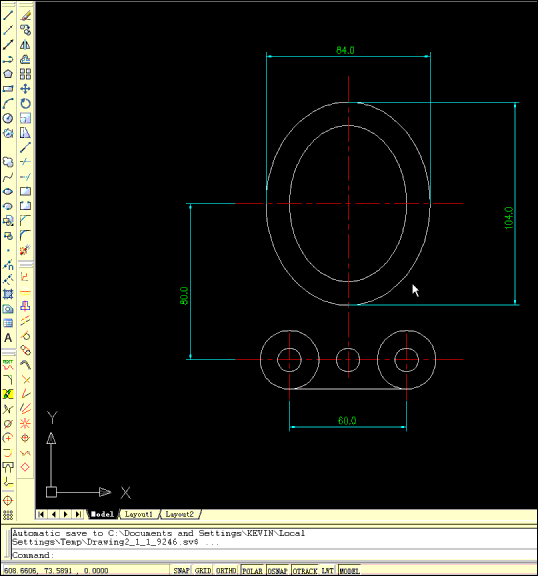

传个图给你
传个图给你
