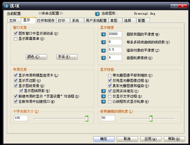

发表于 2007-5-21 17:22:17 | 显示全部楼层 来自: 中国广东汕头
显示问题可以这样解决6 Q. d, h, z! \3 A$ W  [
电子图板只要操作视图---全部重新生成就可以(图1)1 o) L3 F- r% H2 Y7 `( ]; J
AUTOCAD在选项那里的圆弧和圆的平滑度改为20000就可以了(图2)5 M$ \! U( v9 ?; d- @
