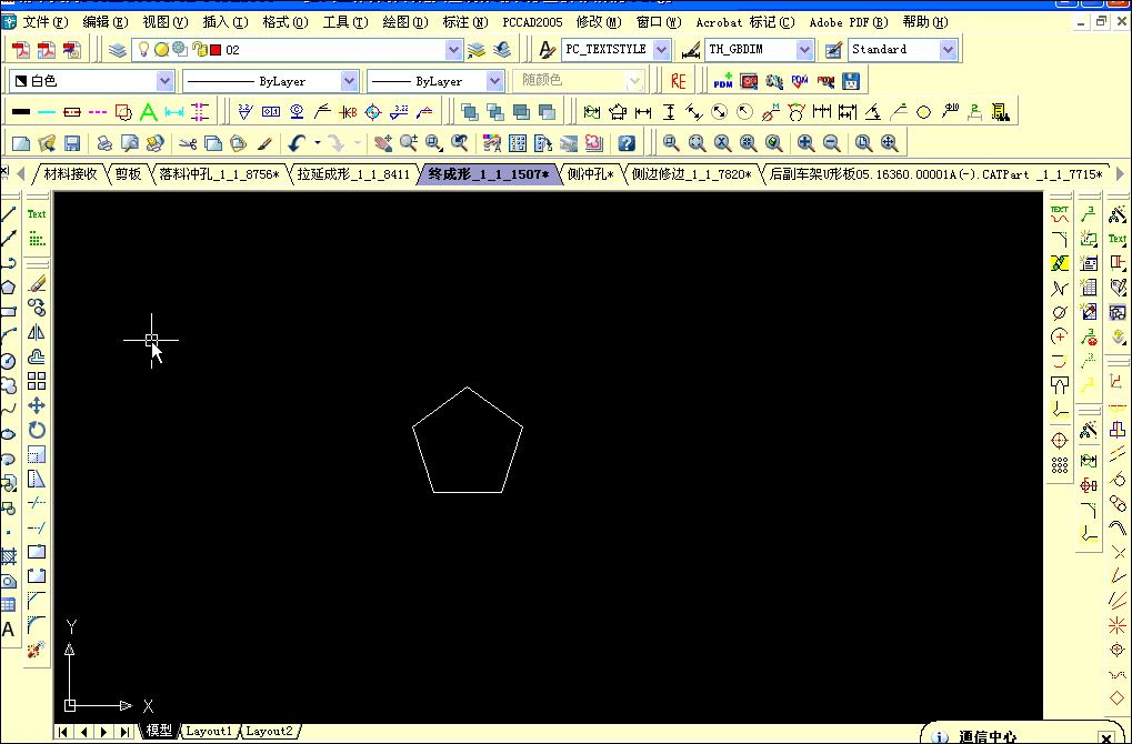

发表于 2007-5-19 09:47:43 | 显示全部楼层 来自: 中国浙江宁波
可以按下面的图示操作. titter
