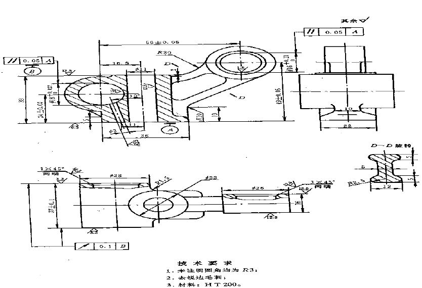

请大家讨论一下此件加工工艺,如何加工合理

看不清楚哦,有没有毛胚,还是要从毛胚做起?
 楼主| 发表于 2007-5-20 13:50:44 | 显示全部楼层 来自: 中国山东烟台
有毛坯,HT250从机械加工开始考虑。

贴个图出来,论坛有规定下载要扣流量的

发个CAD图档看,图片看不清楚

铣床铣平两面,钻孔铰孔,再以此孔为定位钻铰另两孔,或上镗床镗两孔
发表于 2007-5-25 23:00:37 | 显示全部楼层 来自: 中国浙江台州
做夹具以两平行孔外形定位,钻.平.镗,直径11孔内径和A面再以A面和11孔定位镗两平行孔.应该能行了的.

常遇到类似的工件,不知各工序具体定位装夹时,夹具是什么样的?
发表于 2007-9-1 14:07:12 | 显示全部楼层 来自: 中国广东惠州
做工艺先要结合工厂的设备人员条件,抛开这点不论的话,此工件最适合用座标镗床加工.夹具两套,
5 t2 E: N9 K0 H4 j2 V$ K' u, B6 \9 Q先加工基准A及φ11内径,然后以A基准及内径定位加工另两个孔.两个孔的反面端面可用刨床或车床等来完成.
发表于 2007-9-2 09:51:09 | 显示全部楼层 来自: 中国浙江台州
一般工厂加工的话,可以采取先加工底面做加工基准,然后精加工两个孔,用两个孔作为后续精加工的基准,定位销采用圆柱销+菱形销.
发表于 2007-9-2 09:59:21 | 显示全部楼层 来自: 中国辽宁抚顺
先将32孔加工好,以此孔定位在坐标镗床加工其余两孔.

机械制造工艺学的设计题目都上来了,是不是课程设计要用的?
