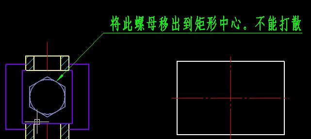

2007电子图板增加了块的在位编辑,应该方便了工程制图人员,但我也发现个小问题.举例说明:8 V: x# C7 T* O0 N; V8 A# T
在一个图里生成的块,做在位编辑时,其他图形会被隐藏了,而有时恰恰需要其他图形做参照.CAD里偏偏该功能非常不错!谁在这方面有说名方法或心得,不妨说说!要求是不打散.移出块里图素仍是个整块! :L

牵强的建议,但是能达到效果
可将螺母和矩形一起生成块,然后再进行块在位编辑,即可同时存在,保存并退出后,打散,进行标注就可以保留属性!     hehe 很麻烦也很牵强,autocad 自这一块功能上很不错,建议caxa能有所改进!

发表于 2007-5-21 10:06:50 | 显示全部楼层 来自: 中国山东淄博
请将原文件放上来,让其他人帮你移一下,看是否能移过来( V" u) E1 r3 V0 K4 }) }; q
& U/ T3 |( J1 T7 d7 b* n, T7 j
初始,未明白您的意思,所以让你将原文件放上来
9 }( }9 y' i  c- v后来,明白您的意思了,可怎么弄也达不到您的要求。我无法办到。

用2007r2版吧,有从块里移除的选项。在“修改”里找找。

从块里移除的话,
" K$ [/ R0 ~4 ?0 x就和原来的块不是一个整体了啊,
发表于 2007-5-23 09:39:30 | 显示全部楼层 来自: 中国山东济南
如果要参考图形的话5 P$ o4 t8 s2 C5 r9 o# }* u
只能是同一个块里的
