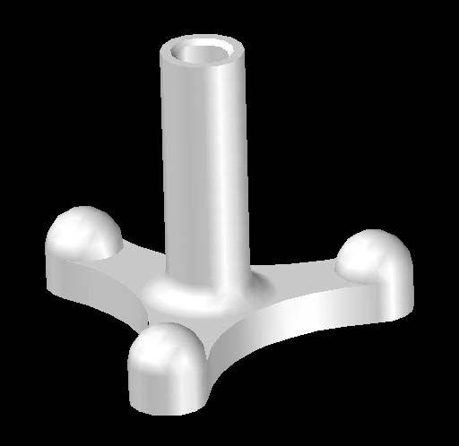

小弟最近要考mdt,有些地方不是很了解,希望达人帮助,因该是菜鸟问题吧。。% u7 H3 E) R! f# z. J2 x$ {( {
就是附件里的那个零件,它的草图是怎么画出来的,希望能把步骤写给我,谢谢了。
  v+ @/ S) j4 h- I) Z; Q* |5 s就是第一个profile
03122280-2.rar
44.04 KB, 下载次数: 14

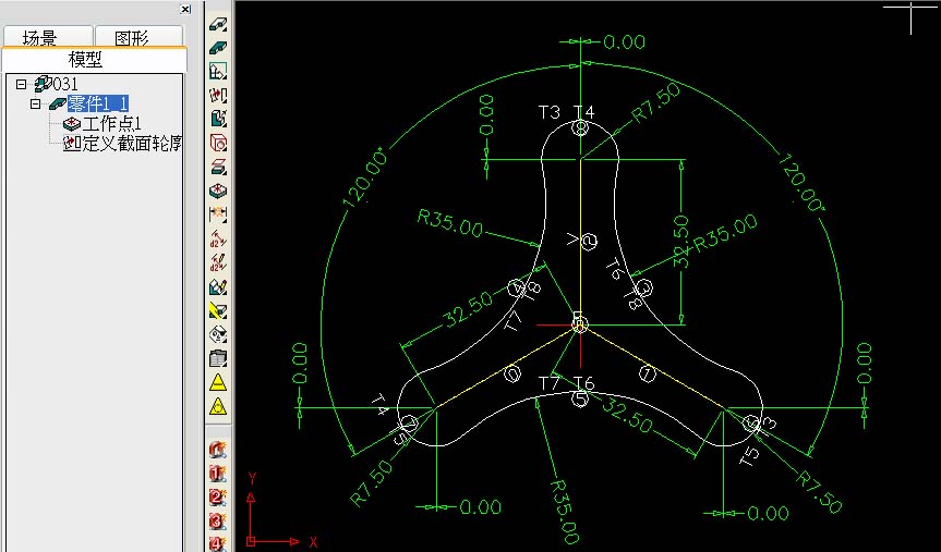

发表于 2007-5-22 13:34:25 | 显示全部楼层 来自: 中国河北秦皇岛
先画出规定长度32.5和角度120的黄色3叉构造线,然后再在3个构造线顶点画3个半径7.5的圆,之后再以相切相切半径35的方式画3个外圆,修剪掉多余的部分,约束草图,添加驱动尺寸即可,草图如附件所示。不过附件是MDT2007格式的,而你的图是2000格式的。) Z# H1 q) Q" Z7 [
; M: m) K9 z% G7 f5 \- Y
[ 本帖最后由 gaojinxin 于 2007-5-22 13:39 编辑 ]

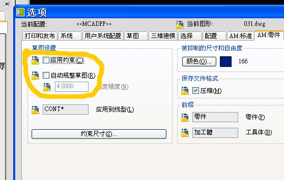

发表于 2007-5-22 19:18:55 | 显示全部楼层 来自: 中国香港
MTD好用的地方就是可以精确草图
3 o- U4 m1 e/ J% R2 A& I看看这草图用参数式太花时间了
发表于 2007-5-22 19:24:57 | 显示全部楼层 来自: 中国香港
择项取消黄圈内两个草图设置
