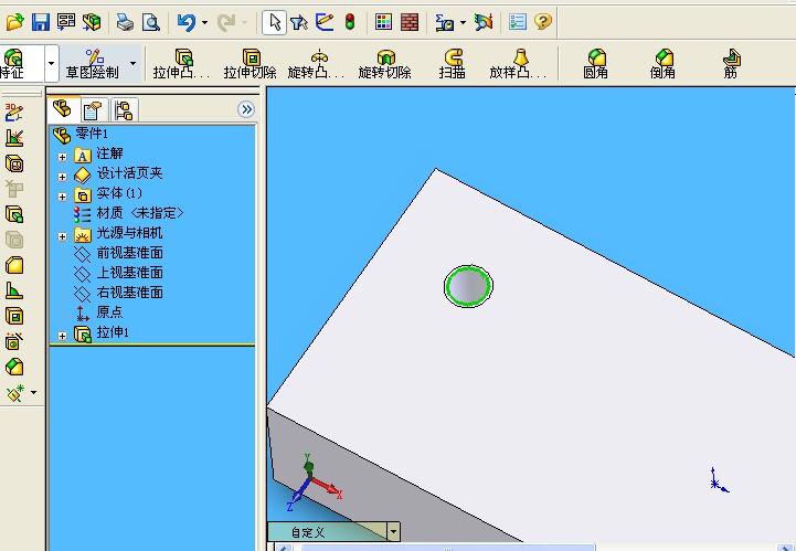

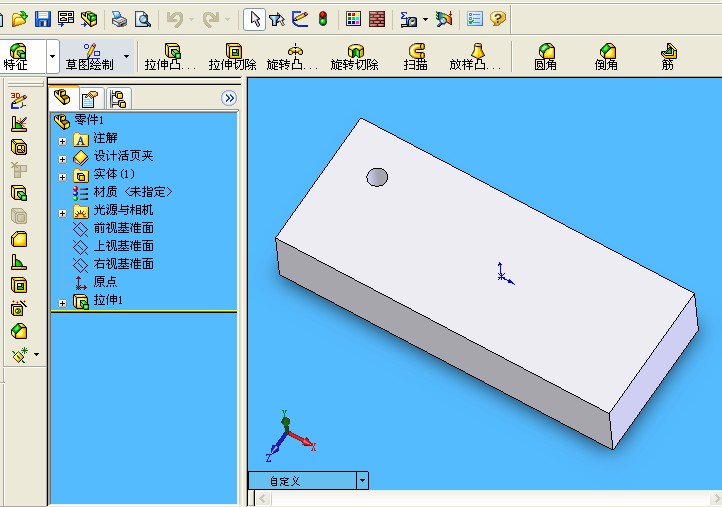

小弟实体上画的螺纹看不到了??$ y% w2 ]0 |6 n

发表于 2007-5-21 16:53:41 | 显示全部楼层 来自: 中国广东江门
兄弟贴图说明啊,便于大家帮助你

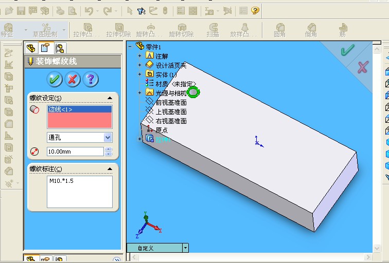

发表于 2007-5-21 17:47:17 | 显示全部楼层 来自: 中国四川成都
是不是装饰螺旋线处于隐藏状态呢,可以在工具=>选项=>注释的添加装饰螺纹线,然后看窗口左侧的特征栏把螺纹装饰线,调整为显示状态;不过看你的贴图好像是内螺纹的大径没给,如果你的通孔直径为10mm,那么装饰螺纹线的直径要大于10

 楼主| 发表于 2007-5-21 18:54:43 | 显示全部楼层 来自: 中国福建厦门
Works使者 谢谢你了。可以看到螺纹了!!!good
发表于 2007-5-22 08:44:08 | 显示全部楼层 来自: 中国天津
其实你可以直接用异性孔向导做一个螺纹孔,连底孔和装饰螺纹线都有了,而且还可以插入扣件和按特征阵列。
