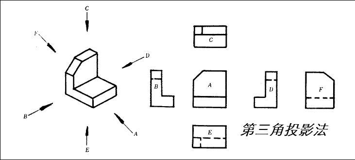

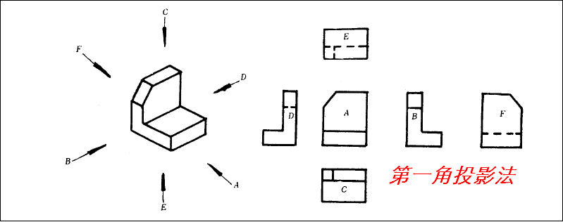

三视图在视口中的位置的位置如何?有顺序吗?

我国采用的是第一角投影法
" H& f2 r) I+ v3 `$ g3 ^4 m& s1 R% c4 H 1.jpg ( E6 w7 E( o/ o( U
像一些西方国家多采用第三角投影法2 T+ H- u, q9 i% J2 ]$ c) |9 N/ S
