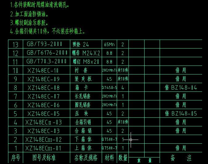

caxa转换cad时,总是有些文字无法转换,不知道是什么原因

经常还会出现乱码

我这里将CAXA转成CAD从未出过问题的。
2 j/ V, I  R. g# |相反从CAD转CAXA时往往会提示请指定字体的提示框。在没有的情况下只好点取消,这样会造成一些字无法显示或一些文字内容错位。

AUTOCAD采用下面两种字体打开一般都不会出现错位

附件为一CAD图纸里的明细表,用CAXA打开时总是出现字体错位,请版大帮忙打开一下,告之如何辟免错位现象。! k! g1 ]+ f8 A+ P
4 }/ V* s3 P$ `% b9 V
已经试过你给的两种字体了,还是不行。* x" w7 f5 ^6 N. p* g; _

我也碰到类似的问题,就是一项一项修改字体

像这种一般都是形文件问题吧?' z  [: ~/ W, Q( }0 X5 n# e
听说CAXA和AUTUCAD得FONTS文件夹内容对拷可以解决7 B- C" i  |9 B4 w4 P" k1 J
! t8 X( `9 z, [  D( o5 s5 v: s
我试了试1 P/ U7 b- a% ]9 O
' t% E. D% w; ?- |基本不会出现乱码。

我用CAXA转换为CAD时,文字和标注比例都变了

4 [6 N- r/ l- Y. }) }6 b' R把标注式样改为原来在CAXA下的标注式样应该就可以了
