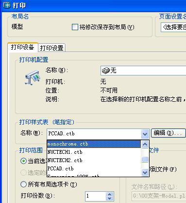

我画图的时候不同的线型用了不同的颜色,# B6 t- {9 F7 z: H1 a  m' J
打印的时候就红、黄、绿这些颜色的线就都打不出来。
4 M$ E' k: {2 C' b) h, \* Z/ K) a想问一下,怎么才能打印这些颜色的线, Y, ~; ^( C2 L+ h- N9 F/ r$ ^
我用的是黑白打印机

回复 #1 yefeng9999 的帖子
打印时选取单色打印样式monochrome即可。
